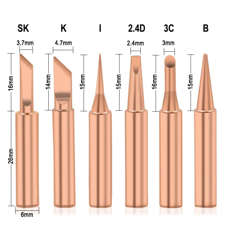

totto210 125 Publicado 2 de Julio del 2021 Seguidores: 1 Temas: 27 Contenido: 164 Reputación: 125 Días ganados: 17 Ingreso: 01/05/21 Estado: Offline Visto: 9 de Enero del 2025 Share Publicado 2 de Julio del 2021 buen dia gente pregunto ese kit por ejemplo generalizando el 900m creo q seria asi el encastre, pero varia algunas puntas son q se yo 5.5mm y otras 6mm de diametro algo asi. Este es el ejemplo original: Model: 900M-T-I 900M-T-K 900M-T-B 900M-T-3C 900M-T-2.4D These soldering tips are suitable for 936, 937, 938, 969, 8586, 852D soldering stations. quiero comprar para mi soldadora humilde yihua 8786d kit de calor y cautin. seràn compatibles? yo estube ,midiendo las puntas con calibre y me dan 6mm de diametro algo asi no recuerdo ya, hace1 mes masomenos medi., mas alla de eso quiero comprar un cautin porque el taiyo q tengo hace 15 años regalo d mi abuelo en paz descance ya no da mas. increible lo q aguanto esa cosa. Y bueno quiero saber el kit de puntas ese 900m con q cautin o estacion es compatible asi resumidamente, mil gracias de antemano, 2 Enlace al comentario https://electronicaar.com/forums/topic/815-kit-puntas-900m-compatible-con/ Compartir en otros sitios web More sharing options...

totto210 125 Publicado 3 de Julio del 2021 Seguidores: 1 Temas: 27 Contenido: 164 Reputación: 125 Días ganados: 17 Ingreso: 01/05/21 Estado: Offline Visto: 9 de Enero del 2025 Autor Share Publicado 3 de Julio del 2021 Vos sabes que tengo la misma ( yihua 8786d ) si te contesta me interesa saber tambien Donde las viste, en Mercadolibre a las puntas ??' nuu, aliexpreso.. vale la mitad, creo que el kit de 6 puntas pague 1100 y son de cobre,. aca bueno valen un poquito mas, pero pasa q yo en ml pago suponele 1800 las puntas y el envio nomas me sale 650$.... con 1100+260 del correo termino pagando mucho menos ya las compré se va a la pta,. jaja yo creo que son compatibles por ejemplo aca dice q si son compatibles: link Enlace al comentario https://electronicaar.com/forums/topic/815-kit-puntas-900m-compatible-con/#findComment-2924 Compartir en otros sitios web More sharing options...
pcp04 1.418 Publicado 3 de Julio del 2021 Seguidores: 72 Temas: 35 Contenido: 2.157 Reputación: 1.418 Días ganados: 330 Ingreso: 28/05/20 Estado: Offline Visto: hace 18 horas Share Publicado 3 de Julio del 2021 Yo también tengo la estación Yihua 8786d, ja! como se vendieron estas estaciones...compacta y efectiva, es que mi estación Hony no daba mas .. espero que dure como la Hony.., pero aun no he usado el soldador sigo con mis viejitos Taiyo y Goot .. La punta de cobre te va a durar menos que las ceramicas pero lo bueno que la de cobre a medida que se gaste, la limas un poco y continuas (sino es hueca la punta) , asi tengo me Taiyo con punta de cobre fina, se gasta,. limita y a continuar.. Slds! 1 Enlace al comentario https://electronicaar.com/forums/topic/815-kit-puntas-900m-compatible-con/#findComment-2928 Compartir en otros sitios web More sharing options...
pcp04 1.418 Publicado 3 de Julio del 2021 Seguidores: 72 Temas: 35 Contenido: 2.157 Reputación: 1.418 Días ganados: 330 Ingreso: 28/05/20 Estado: Offline Visto: hace 18 horas Share Publicado 3 de Julio del 2021 Ahi medi la punta que viene con la 8786D y tiene 6,5mm externo, 26mm de largo la parte mas ancha (es decir la parte de 6.5mm de diametro) y el manual dice que son modelo 900M. La diferencia de 6,5mm a 6mm no habrá problema porque el diámetro donde sale la punta en si es de 5,5mm con lo cual traba igual. 1 Enlace al comentario https://electronicaar.com/forums/topic/815-kit-puntas-900m-compatible-con/#findComment-2929 Compartir en otros sitios web More sharing options...
totto210 125 Publicado 3 de Julio del 2021 Seguidores: 1 Temas: 27 Contenido: 164 Reputación: 125 Días ganados: 17 Ingreso: 01/05/21 Estado: Offline Visto: 9 de Enero del 2025 Autor Share Publicado 3 de Julio del 2021 Ahi medi la punta que viene con la 8786D y tiene 6,5mm externo, 26mm de largo la parte mas ancha (es decir la parte de 6.5mm de diametro) y el manual dice que son modelo 900M. La diferencia de 6,5mm a 6mm no habrá problema porque el diámetro donde sale la punta en si es de 5,5mm con lo cual traba igual. gracias querido, vos sabes q yo medi 6mm interno me da con el calibre metalico, nose si es lo adecuado, creo que el micrometro. creo. en algunas publis chinas decian 6mm otros 6,5mm y eran 900m. asi q es lo mismo calculo. obviamente cuando mas justito qede mejor transferencia de calor no=? yo tengo un taiyo 40w tc-40 hace mas de 20 años me lo regalo mi abuelito en paz descance, jamas pense q eseria tan bueno, UNA vez hace 3 años le cambie la punta y se me carbonizo etc lo lime un poco yta esta en sus ultimas un verdadero guerrero, hice de todo con esta cosa, le haria un monumento loco! Enlace al comentario https://electronicaar.com/forums/topic/815-kit-puntas-900m-compatible-con/#findComment-2931 Compartir en otros sitios web More sharing options...

totto210 125 Publicado 6 de Agosto del 2021 Seguidores: 1 Temas: 27 Contenido: 164 Reputación: 125 Días ganados: 17 Ingreso: 01/05/21 Estado: Offline Visto: 9 de Enero del 2025 Autor Share Publicado 6 de Agosto del 2021 (editado) Vos sabes que tengo la misma ( yihua 8786d ) si te contesta me interesa saber tambien Donde las viste, en Mercadolibre a las puntas ??' hola ya me llegaron las puntas, encajan perfectamente, pero tambien compre otra estacion (yihua 952d+) y tmb encaja en ambas . lo q si lo que noto es que el cautin de estas estaciones chinas les tengo q meter arriba de400°!! porque no trsnfiere bien el calor parece. Gente edito: COMPREN LAS DE BRONCE las de hierro que traje yo (pintadas a negro) no sirven incluso las originales son de hierro cromadas re truchas. de este video conclui lo q me esta pasando: Tambien con la ayuda de gerardo PCP04 pude determinar que lo mejor si queres tener un cautin que controler bien la temperatura es gastar $$$ en puntas t12 o sea maquinas t12. 18k en adelante. fin de la historia. Editado 7 de Agosto del 2021 por totto210 1 Enlace al comentario https://electronicaar.com/forums/topic/815-kit-puntas-900m-compatible-con/#findComment-3122 Compartir en otros sitios web More sharing options...

pcp04 1.418 Publicado 8 de Agosto del 2021 Seguidores: 72 Temas: 35 Contenido: 2.157 Reputación: 1.418 Días ganados: 330 Ingreso: 28/05/20 Estado: Offline Visto: hace 18 horas Share Publicado 8 de Agosto del 2021 Claro, excite 2 problemas la ubicación del sensor de temperatura que mide la temperatura en la terminación de la resistencia, pero lógicamente como están construidas esa es la única forma de poder mediar la temperatura, lo que corregís aumentando mas la temperatura de la estación, pero también existe un problema de transferencia de calor. Con respecto a la transferencia de calor por ejemplo el soldador de 2 potencia Goot tiene el mango de la punta de hierro de 4,5cm de largo (es la parte que cubre la resistencia) con punta propiamente dicha de cerámica e internamente de cobre. Y como dice Totto los soldadores con punta T12 es lo top Enlace al comentario https://electronicaar.com/forums/topic/815-kit-puntas-900m-compatible-con/#findComment-3133 Compartir en otros sitios web More sharing options...
