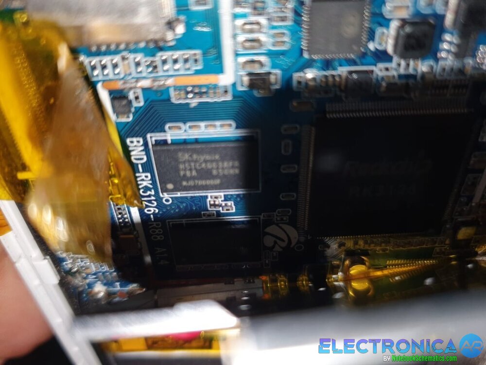

marikenagomez 0 Publicado 28 de Febrero del 2025 Seguidores: 0 Temas: 0 Contenido: 2 Reputación: 0 Días ganados: 0 Ingreso: 28/02/25 Estado: Offline Visto: 23 de Mayo del 2025 Share Publicado 28 de Febrero del 2025 En 31/5/2021 a las 0:37, pcp04 dijo: Hola tiene el firmware de esta tablet bgh y710g kids se queda en el logotipo y no enciende la placadisebnd rk3126 r88 a1.4 Skhynix h27ucg8t2etr bc 703 a Enlace al comentario https://electronicaar.com/forums/topic/733-problema-para-quitar-cuenta-de-google-tablet-positivo-bgh-y710/#findComment-7203 Compartir en otros sitios web More sharing options...
