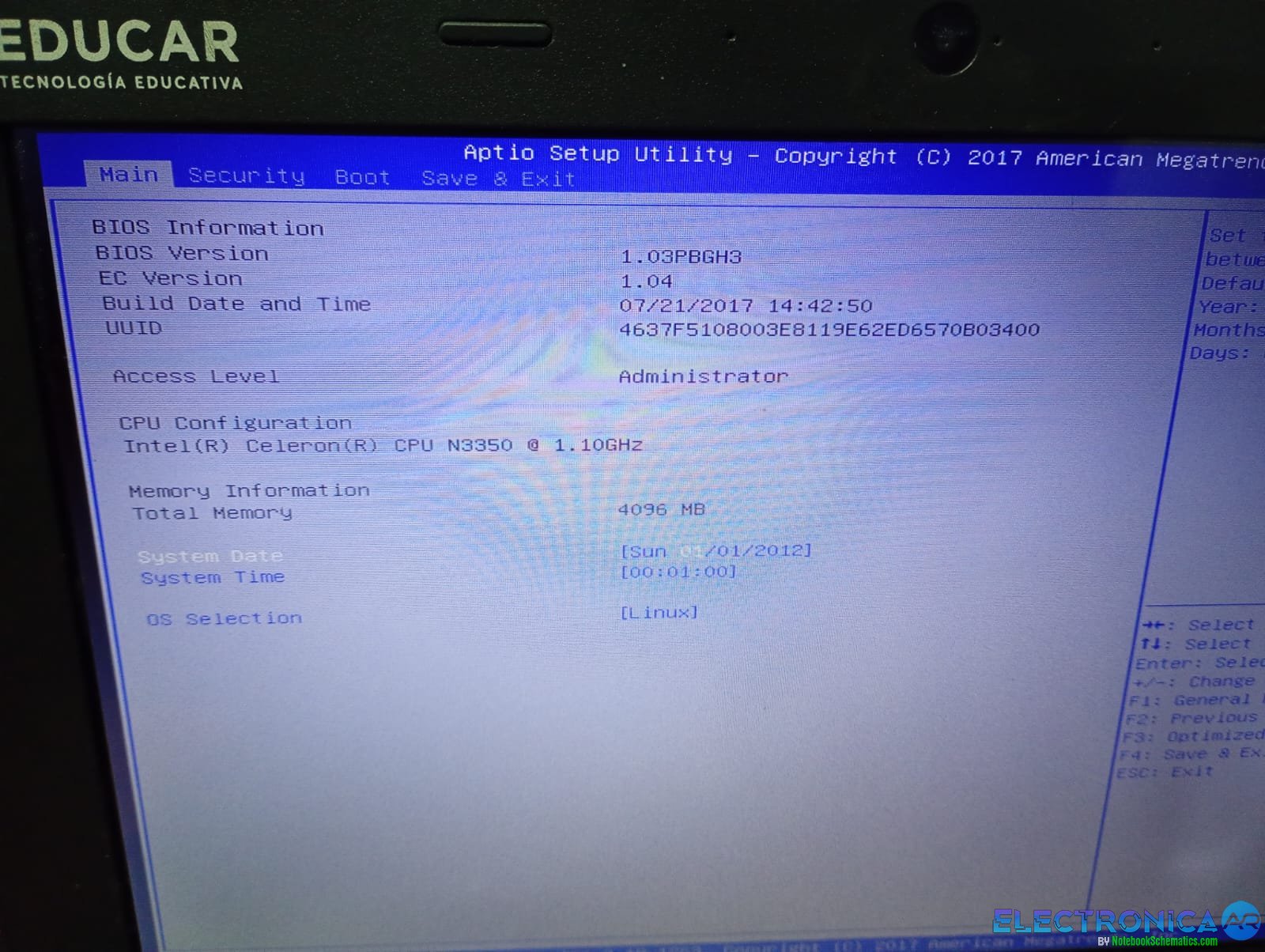

alexiz4k 20 Publicado 27 Julio Seguidores: 1 Temas: 21 Contenido: 96 Reputación: 20 Días ganados: 2 Ingreso: 27/03/21 Estado: Offline Visto: 4 Septiembre Autor Share Publicado 27 Julio hola buenas tardes gerardo, ahi le saque una foto a la bios y la version de la netbook es la sf20pa2 (v1.1) estoy intentando abrirla para verificar bien pero estan duros los tornillos, pero seguro es esa version. saco dos fotos por si no se ve bien. muchas gracias por la ayuda atentamente Alex. Enlace al comentario https://electronicaar.com/forums/topic/3839-colocar-bios-bloqueada-a-netbook-sf20pa2/#findComment-8424 Compartir en otros sitios web More sharing options...

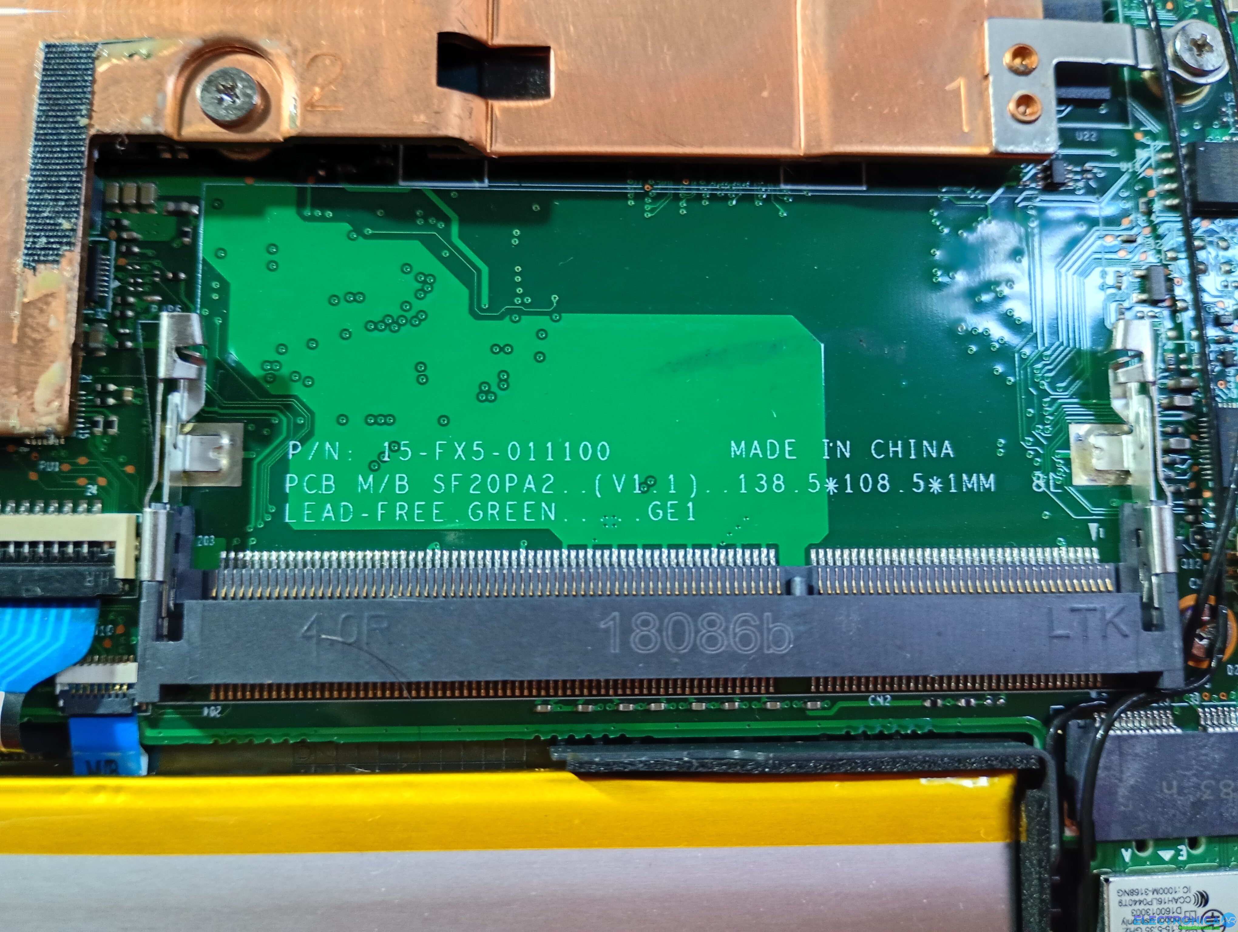

alexiz4k 20 Publicado 27 Julio Seguidores: 1 Temas: 21 Contenido: 96 Reputación: 20 Días ganados: 2 Ingreso: 27/03/21 Estado: Offline Visto: 4 Septiembre Autor Share Publicado 27 Julio Pude abrir la computadora adjunto imagen de placa Enlace al comentario https://electronicaar.com/forums/topic/3839-colocar-bios-bloqueada-a-netbook-sf20pa2/#findComment-8425 Compartir en otros sitios web More sharing options...
LEO037 1.620 Publicado 28 Julio Seguidores: 202 Temas: 43 Contenido: 650 Reputación: 1.620 Días ganados: 314 Ingreso: 26/04/20 Estado: Offline Visto: hace 6 horas Birthday: 26/03/1992 Share Publicado 28 Julio hace 4 horas, alexiz4k dijo: Pude abrir la computadora adjunto imagen de placa HOLA,. por lo general cuando la maquina esta intact a y no fue abierta por nadie y es de carcasa negra y dicen APRENDER CONECTADOS en la tapa atras del display quiere decir que vienen con mother SF20PA2 V1.1 y seguro venia con una RAM DDR3L ( de color negra). Enlace al comentario https://electronicaar.com/forums/topic/3839-colocar-bios-bloqueada-a-netbook-sf20pa2/#findComment-8426 Compartir en otros sitios web More sharing options...

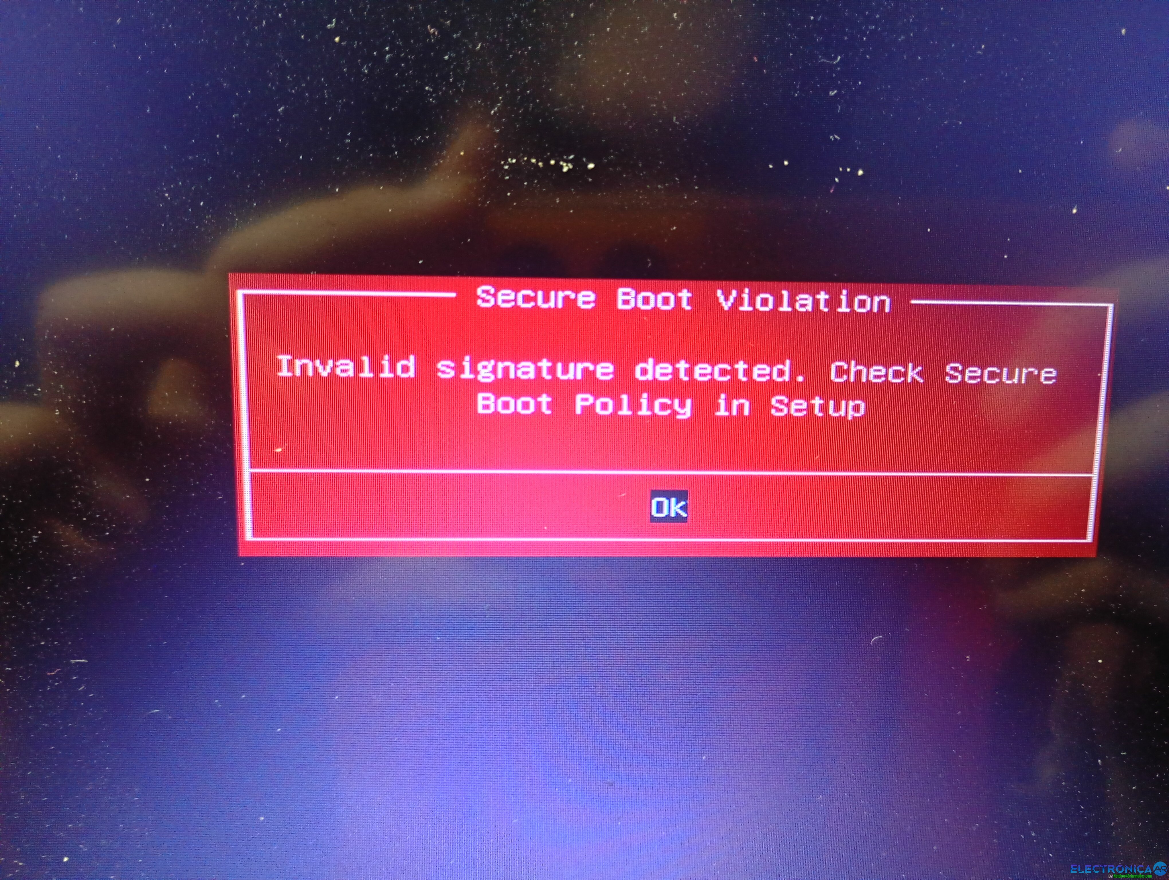

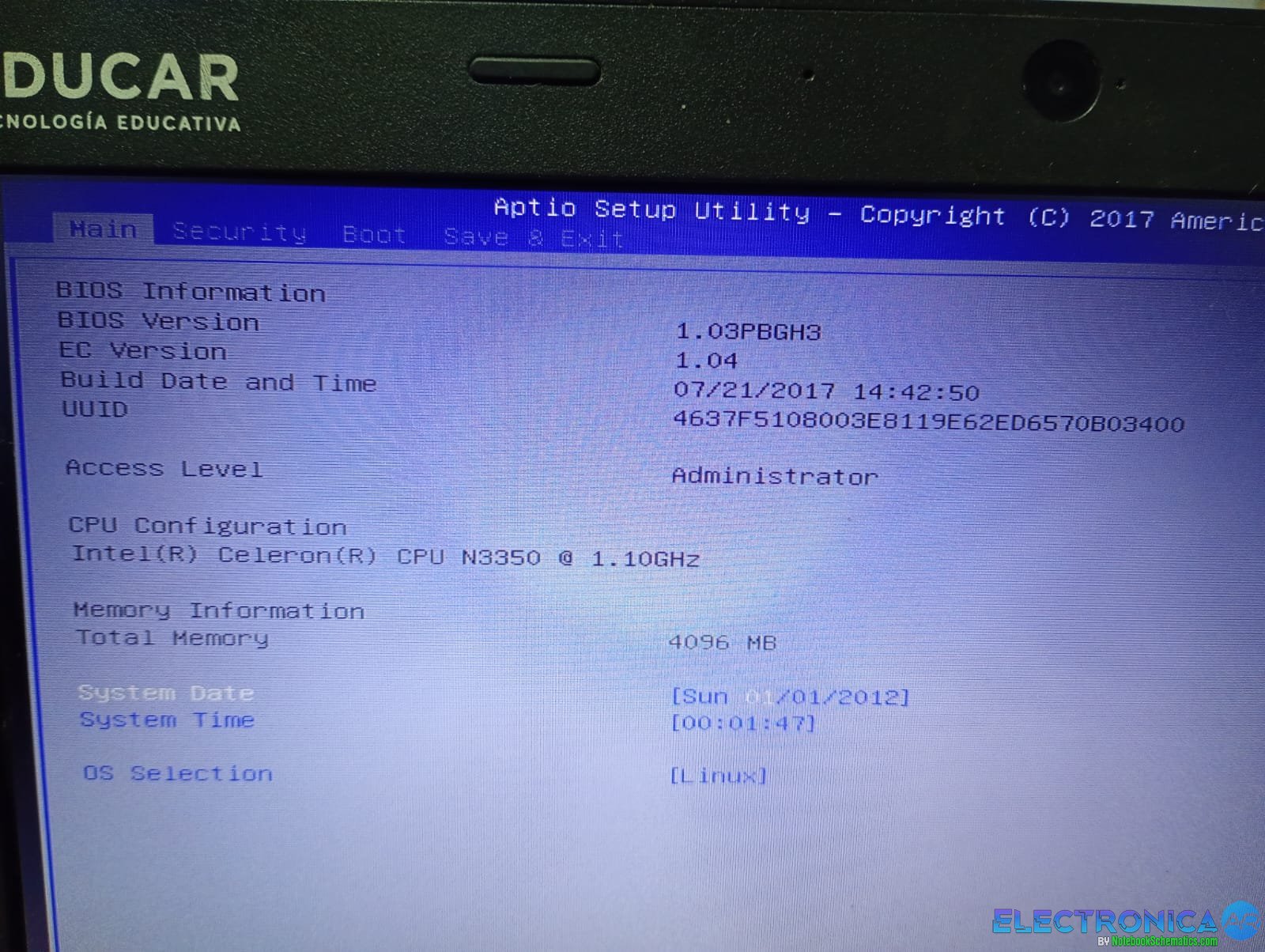

alexiz4k 20 Publicado 2 Agosto Seguidores: 1 Temas: 21 Contenido: 96 Reputación: 20 Días ganados: 2 Ingreso: 27/03/21 Estado: Offline Visto: 4 Septiembre Autor Share Publicado 2 Agosto hace 3 horas, pcp04 dijo: Hola El cartel de bloqueo es propio del bios, no pende del sistema operativo, por lo tanto no afecta que tenga un sistema u otro. Con respecto al modelo 18sf.. o 17sf.. ambos tiene el mismo mother. Saludos Hola hace un rato coloque la bios a la computadora, la probe y me habia saltado el error de secure boot, pero luego me fije en la bios y desactive el secure boot logrando arrancar linux sin problemas lo unico raro fue que inicio normalmente y no me salto el cartel de bloqueada. lo bueno que ahora puedo cerrar la tapa y logra entrar en suspension y volver a arrancar sin problemas y el arranque en vez de tardar en encender o hacer un sonido en los parlantes ahora inicia sin problemas y bastante rapida. me fije y el uuid habia cambiado es distinto pero probablemente sea por algo del cambio de bios. la pantalla se ve bastante bien se nota un cambio y no se si tenga algo que ver pero me consume menos memoria ram, ¡quedo funcionando muy bien muchas gracias por todo!!! despues tengo otra computadora la cual le compre una placa compatible vino desbloqueada pero creo que tambien tiene el mismo problema de suspension. Enlace al comentario https://electronicaar.com/forums/topic/3839-colocar-bios-bloqueada-a-netbook-sf20pa2/#findComment-8434 Compartir en otros sitios web More sharing options...
pcp04 1.418 Publicado 3 Agosto Seguidores: 72 Temas: 35 Contenido: 2.158 Reputación: 1.418 Días ganados: 330 Ingreso: 28/05/20 Estado: Offline Visto: Martes a las 22:04 Share Publicado 3 Agosto Hola! Me alegro que haya funcionado, igualmente el Bios es un bios que se bloquea por fecha, habria que ver que sucede luego de 1 meses que era el tiempo maximo que podia esta la net sin conectarse a la red del colegio. El imvalid signature detected como viste tiene que ver son el secure booy. Saludos Enlace al comentario https://electronicaar.com/forums/topic/3839-colocar-bios-bloqueada-a-netbook-sf20pa2/#findComment-8435 Compartir en otros sitios web More sharing options...
