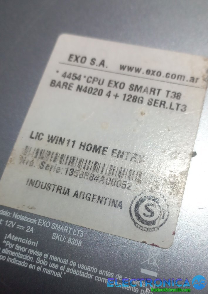

Hola amigos, tengo problemas con una notebook EXO Smart T38 que no reconoce bateria, ya descarte problemas con cargador y bateria misma por lo que parece una falla de IC encargado de esta gestion. Agradeceria un consejo o un esquematico/boardview.

Hola,
De ese modelo de notebook no me ha llegado, de todas formas ninguno de las series E o T existe esquemáticos porque son mothers muy genéricos, por lo tanto hay que ver que ICs de carga tiene y hacer algunas mediciones en este para saber si esta fallando.
Puedes subir una foto de buena calidad donde se vea el IC de carga y sus componentes asociados (IC, Mosfets de entrada,  R de censado, etc)?
Ademas:
Cual es el IC de carga, un BD99950?
Que código tiene el mother?
Saludos

hola por lo general si se hacen pedidos de BIOS/ ESQUEMAS PDF / BOARDVIEWS siempre hay que ser muy especifico y subir mas info no solo modelo por fuera sino por dentro foto del mother y foto de la serigrafia del motherboard . por eso siempre hay que ser muy específicos cuando se hacen pedidos.
