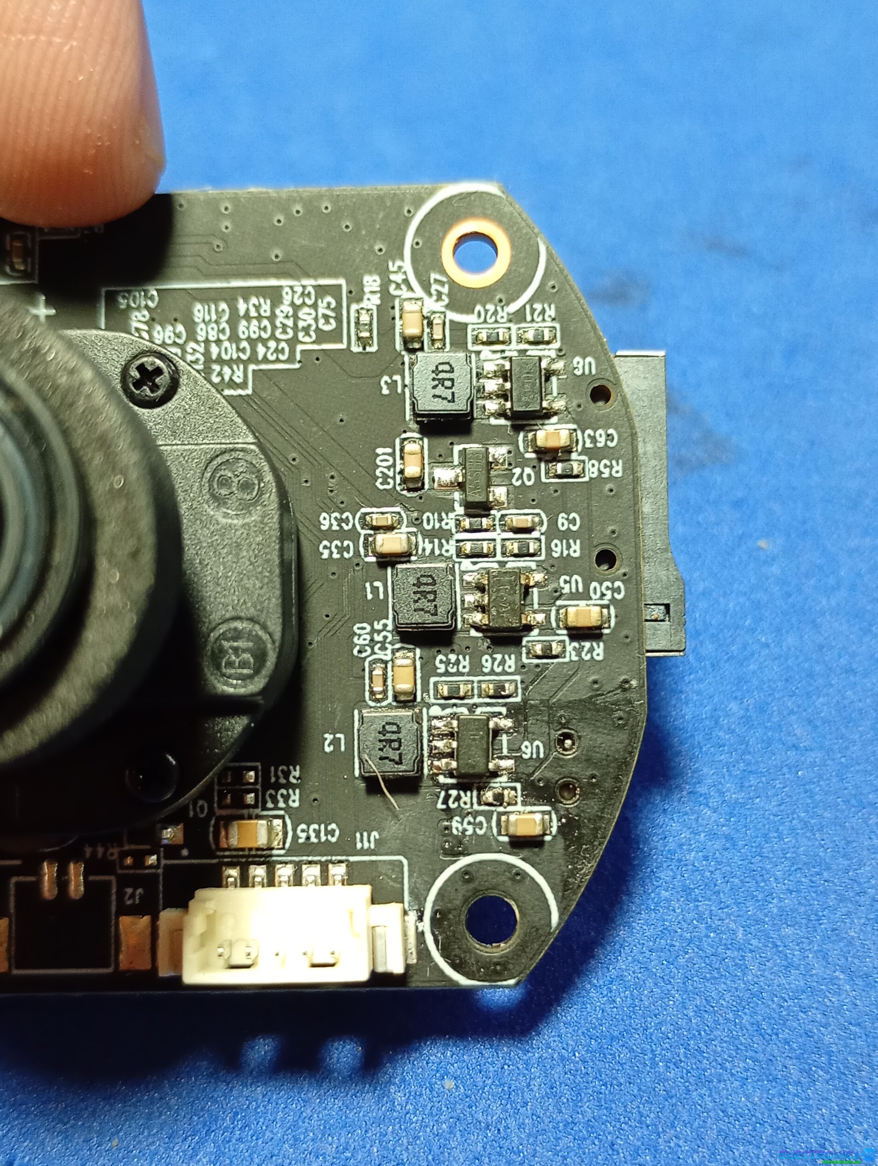

alexiz4k 20 Publicado 23 Abril Seguidores: 1 Temas: 21 Contenido: 96 Reputación: 20 Días ganados: 2 Ingreso: 27/03/21 Estado: Offline Visto: 4 Septiembre Share Publicado 23 Abril Hola a todos buenas noches necesitaria ayuda con una camara de seguridad con chip anyka ak3918EN080 la cual usaba 5v para funcionar pero al no traer cargador se le coloco uno de 12v y se quemo quedando en cortocircuito luego de una investigacion se encontro el componente en corto el cual era un componente con 5 patas un HU4V, no se que tipo de componente sera, probe con otros similares sacados de placas de television pero no es el mismo. adjunto foto del mismo componente que encontre en un foro chino el cual no tengo acceso. muchas gracias Enlace al comentario https://electronicaar.com/forums/topic/3789-camara-de-seguridad-domo-quemada/ Compartir en otros sitios web More sharing options...

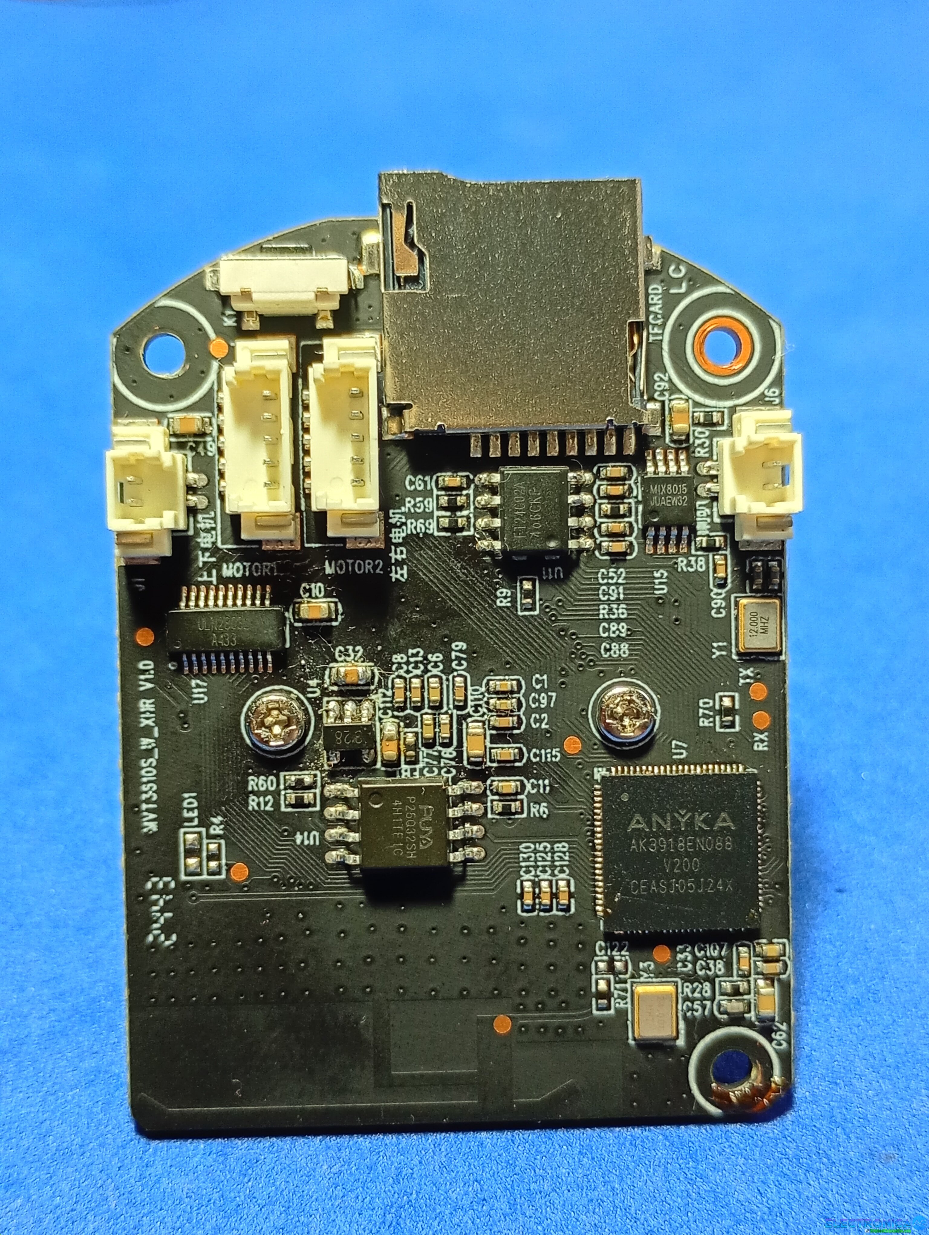

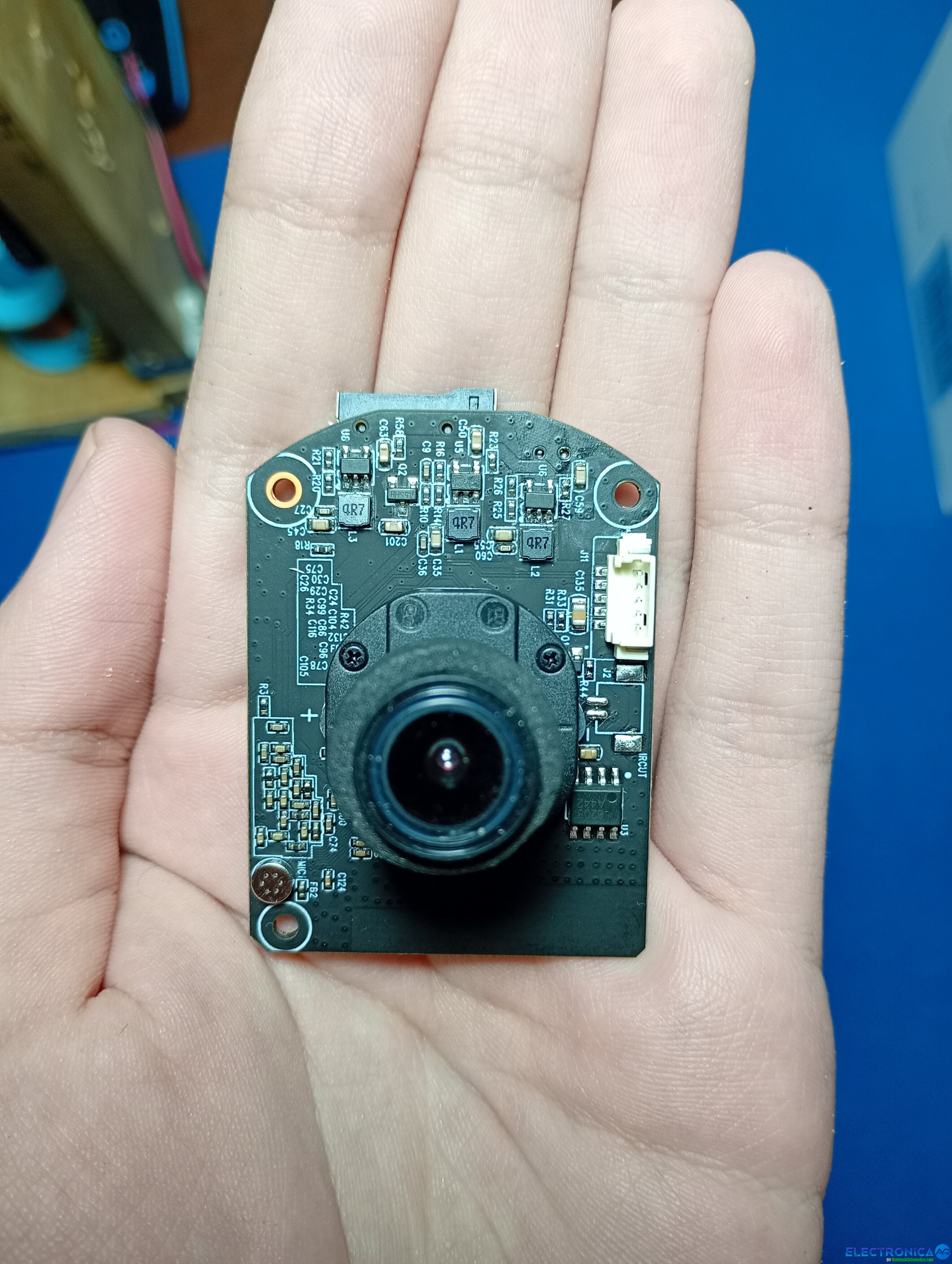

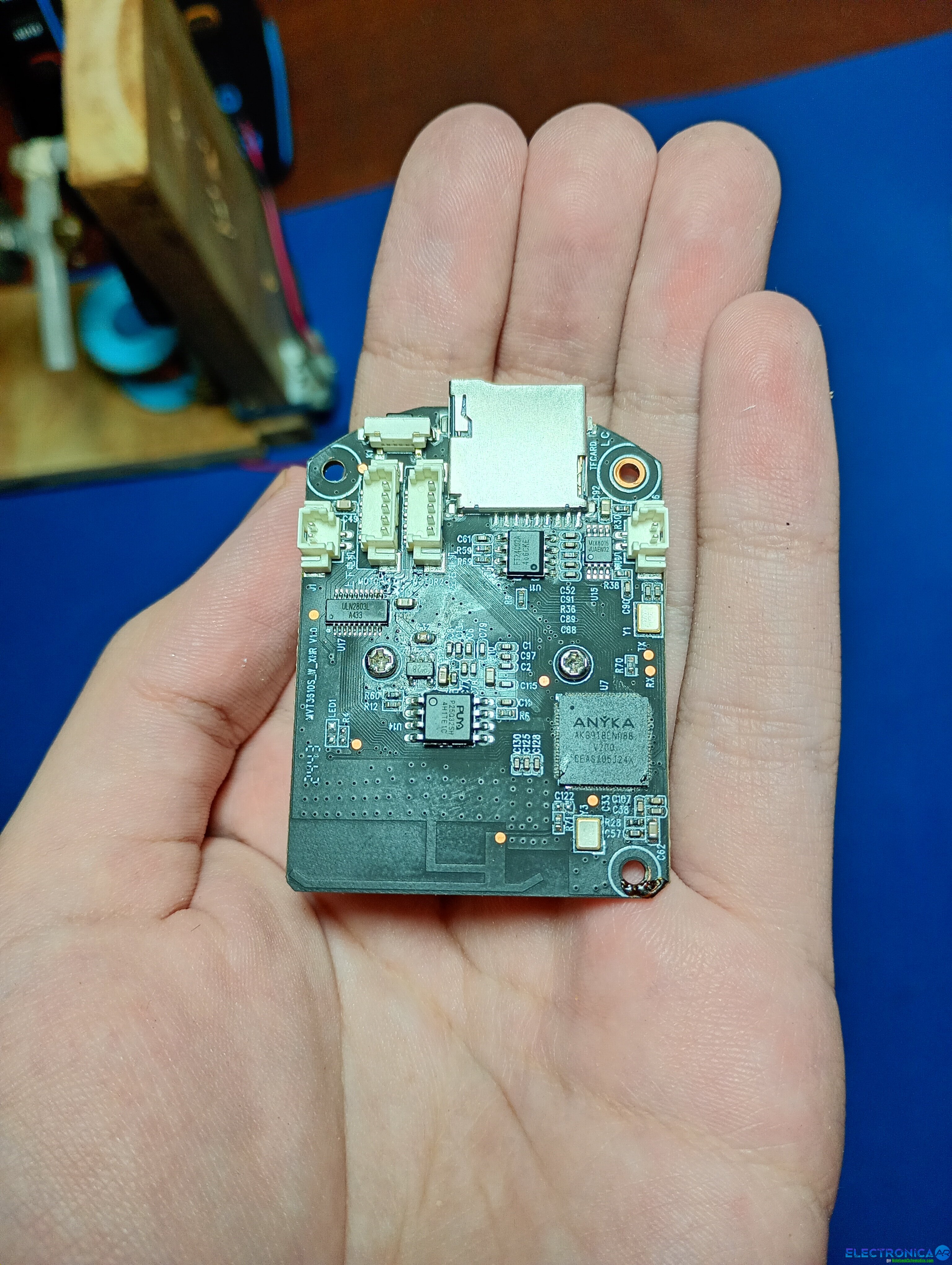

alexiz4k 20 Publicado 30 Abril Seguidores: 1 Temas: 21 Contenido: 96 Reputación: 20 Días ganados: 2 Ingreso: 27/03/21 Estado: Offline Visto: 4 Septiembre Autor Share Publicado 30 Abril Hola estuve revisando y luego del ic que se quemo hay dos mas junto a el exactamente iguales, midiendo con el multimetro el ic que remplace me mide 3.3v en su salida y su entrada es de 5v, para comprobar se me ocurrio invertir lugares con uno de los otros que estaban en buen estado, asi que cambie un hu4v del medio hacia el lugar del que estaba dañado y el repuesto alternativo lo puse en el medio creo que era un gh8r lo saque de una television smart tv cerca de su procesador mediatek. volviendo a medir esta vez con el hu4v en ese lugar me mide 3.3v. adjunto varias imagenes de la camara la ultima imagen muestra de cerca los ic. Enlace al comentario https://electronicaar.com/forums/topic/3789-camara-de-seguridad-domo-quemada/#findComment-8341 Compartir en otros sitios web More sharing options...
pcp04 1.418 Publicado 4 Mayo Seguidores: 72 Temas: 35 Contenido: 2.153 Reputación: 1.418 Días ganados: 330 Ingreso: 28/05/20 Estado: Offline Visto: Jueves a las 00:15 Share Publicado 4 Mayo Hola, Lo encontré el IC HU4V es un BL8028 (adjunto datasheet) un DC-DC Step-Down, se ajusta el valor de salida con un par de resistencia, como son típicamente los DC-DC Step-down, Entonces con las tensiones estas bien. Con respecto a la imagen revisa en el manual si no necesitas un complemento (plugins) para ver la imagen en el navegador, a menos que estés usando su APP para Android en ese caso debería verse correctamente. Saludos BL8028_GUxx_HUxx.pdf Enlace al comentario https://electronicaar.com/forums/topic/3789-camara-de-seguridad-domo-quemada/#findComment-8342 Compartir en otros sitios web More sharing options...
