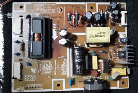

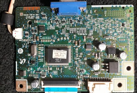

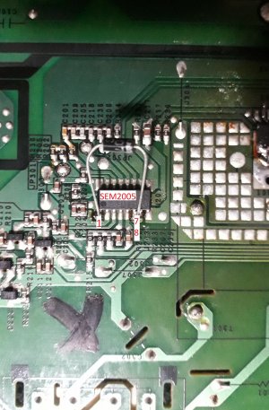

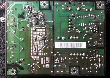

pcp04 1.416 Publicado 13 de Marzo del 2021 Seguidores: 72 Temas: 35 Contenido: 2.137 Reputación: 1.416 Días ganados: 329 Ingreso: 28/05/20 Estado: Offline Visto: Ayer a las 13:30 Share Publicado 13 de Marzo del 2021 Monitor Samsung 932NPLUS - LS19PEASF enciende y se apaga la pantalla a los segundos: -Se medio los valores de tensiones de la salida de la fuente estaban correctos. -El mainboard habilita el pin 11 del IC SEM2005, este IC es control de backlight por lo tanto debería mantener la pantalla encendida pero se apaga a los segundos. Como no se tenia otra pantalla para probar, había que verificar las siguientes partes: Comprobar los mosfet del backlight, los tubos y el IC SEM2005 que controla el backlight. -Se midieron los mosfet y no se encuentro corto, ademas el tubo llegan iluminarse por lo tanto quedan descartados como falla. Por lo tanto se probo anular la detección de falla de las lamparas de backlight del IC SEM2005 colocando un diodo entre los patas 1 y 7/8 Luego de hacer esto el monitor encendía y permanencia encendido con imagen correcta, lo único que se debía subir el brillo casi al máximo porque seguramente el problema era el desgaste de los tubos de backlight [ATTACH type=full" width="679px]1176[/ATTACH] 1 Enlace al comentario https://electronicaar.com/forums/topic/529-samsung-932nplus-ls19peasf-enciende-y-se-apaga-a-los-segundos/ Compartir en otros sitios web More sharing options...

pcp04 1.416 Publicado 9 de Abril del 2021 Seguidores: 72 Temas: 35 Contenido: 2.137 Reputación: 1.416 Días ganados: 329 Ingreso: 28/05/20 Estado: Offline Visto: Ayer a las 13:30 Autor Share Publicado 9 de Abril del 2021 CAMBIA INTEGRADO Y MOSFET El problema era uno de los tubos por este motivo se anulo la protección, la solución mas correcta hubiera sido cambiar el tubo fallado 2 Enlace al comentario https://electronicaar.com/forums/topic/529-samsung-932nplus-ls19peasf-enciende-y-se-apaga-a-los-segundos/#findComment-2153 Compartir en otros sitios web More sharing options...
