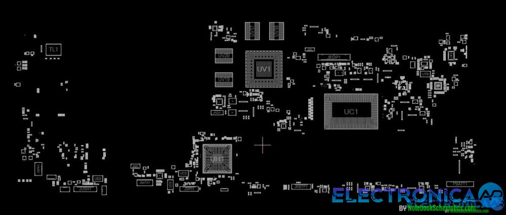

cesar110879 60 Publicado 27 de Julio del 2023 Seguidores: 2 Temas: 16 Contenido: 121 Reputación: 60 Días ganados: 3 Ingreso: 17/07/20 Estado: Offline Visto: 3 Abril Autor Share Publicado 27 de Julio del 2023 Buenas noches, ya he encontrado el esquematico aunque de la revision A porque de la c aparentemente no hay y tambien el boardview, cosa que despues voy a subir. Luego de revisar y medir bastante no he encontrado nada raro lo que me llevo a revisar (tendria que haber sido lo primero) el cargador, es de los modelos duales, los voltajes que me tira es masa y anillo interio 19.5v y masa pin central 16.2v, y es aca donde me tope con la duda, porque hasta donde sabia el pin central deberia de tener 12v, pero buscando un poco de info me encontre que hay cargadores que tiran 17v, no tengootro cargador para hacer prueba, cosa que estoy buscando pero la consulta para los mas entendidos cual deberia de ser el voltaje correcto del pin central. Gracias. Enlace al comentario https://electronicaar.com/forums/topic/2316-hp-15-f014wm-busco-esquematico/#findComment-6280 Compartir en otros sitios web More sharing options...
