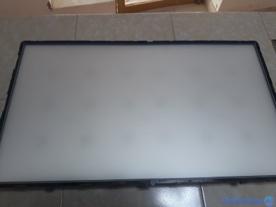

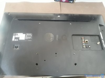

Cliente comento que de un dia para otro la pantalla se apago y solo se escuchaban los canales.
Principalmente a mi experiencia esa falla tiene que ver con el backlight ya sea en el controlador o en los Leds
Una prueba rapida para hacer es con una lampara o con el flash del celular, apuntar al panel del televisor e intentar ver la imagen ya que si el balcklight esta dañado la imagen deberia de estar asi y con una fuente de luz externa se deberia de ver un poco.
[ATTACH type=full]4050[/ATTACH]

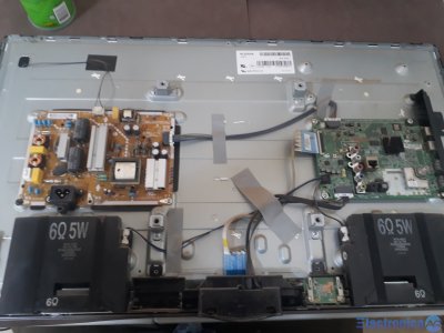

Una vez comprobado esto, procedemos abrir la tv.
[ATTACH type=full]4051[/ATTACH][ATTACH type=full]4052[/ATTACH]

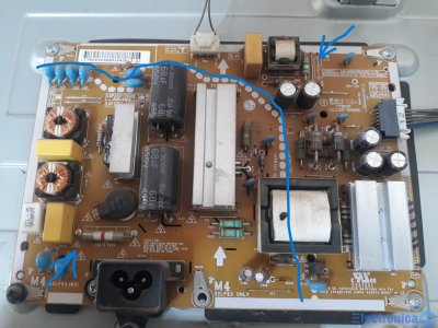

De entrada nos concentraremos en la fuente principal que es ahi donde se encuentra el controlador de backlight, el que proporciona los voltajes a las regletas leds del tv. Estas fuentes cuentan con una parte Caliente(lado izquierdo de la foto) y una Fria(lado derecho de la foto), como ya sabemos que la tv enciende y da imagen, omitiremos revisar la parte caliente que esta es la que se encarga de suministrar todos los voltajes a la parte fria y por lo tanto a la board de la tv.

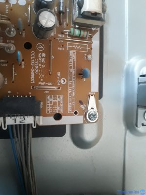

Poniendo atencion en la board vemos que en la parte fria y muy serca del conector que va hacia las regletas leds viene un grabado de los voltajes a los cuales trabaja la board y los voltajes de salida a backlight
[ATTACH type=full]4054[/ATTACH]

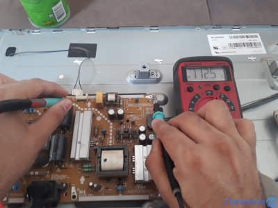

Ya con estos datos procedemos hacer una prueba al conector del backlight para comprobar que el controlador este mandando los voltajes correctos. Esta prueba la hacemos solamente con la fuente conectada, desconectamos todos los conectores que traiga.
En la board dice que de salida da un voltaje de 120V y a la medicion que me da es un aprox(112.5V) asi que acpetaremos ese voltaje como correcto.

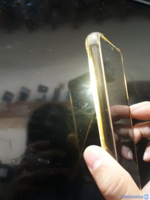

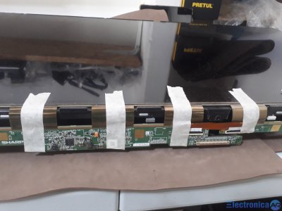

Un tip que doy es que a la hora de separa el panel del marco del televisor utilicen un poco de cinta en la parte de los flexibles que conectan con el panel y la T-con, esto con el fin de que el flex no se doble demasiado y termine despegándose del panel o dañándose. [ATTACH type=full]4056[/ATTACH]

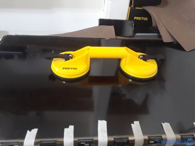

Luego quitamos el panel, yo utilizo una herramienta para sostener cristales para facilitar el agarre.
[ATTACH type=full]4057[/ATTACH]

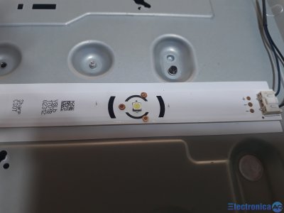

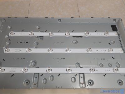

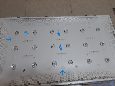

Una vez llegamos a la parte de las regletas, tenemos que quitar un palstico blanco que se utiliza para concentrar la luz blanca de los leds, estos suelen venir con unos broches.[ATTACH type=full]4059[/ATTACH][ATTACH type=full]4060[/ATTACH]
Ya una vez en esta parte procedemos a hacer una prueba a cada led de la regleta, para esto utilizamos el multimetro en escala de diodo, algunos de estos leds funcionan a 3v y por lo que el multimetro serviría para hacer la pruba, otros televisores utilizan leds con un poco mas de voltaje, 5-6V en ese caso se utiliza una fuente externa para alimentar los leds.

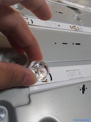

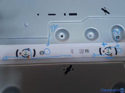

Yo suelo quitar uno de los difusores de luz led, estos sirven para esparcir la luz de led a toda la pantalla y lo quito para ver la polaridad en la que se encuentran soldados ya que no todos los televisores son iguales.[ATTACH type=full]4061[/ATTACH]

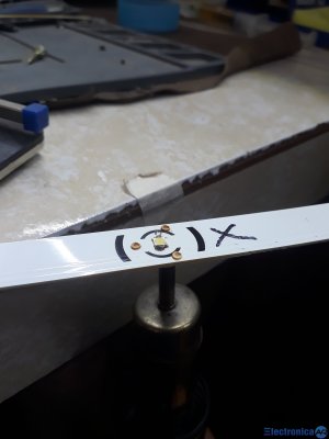

Ya sabiendo esto para evitar quitar todos los difusores y ahorra tiempo a la hora de hacer la prueba de los les, analizamos como estan conectadas las pistas entre los leds ya que estos siempre estan en serie.

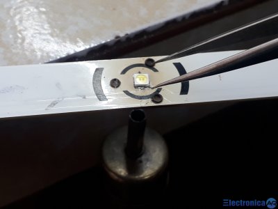

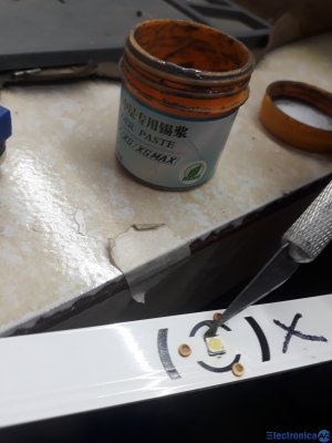

Lo que yo suelo hacer es con un exacto o navaja descubro un poco la tarjeta serca de donde estan los leds para hacer un punto de prueba y me guio en base al análisis anterior, ya sabiendo donde se ubican las polaridades del led, les dejo una foto de ejemplo.
[ATTACH type=full]4064[/ATTACH]

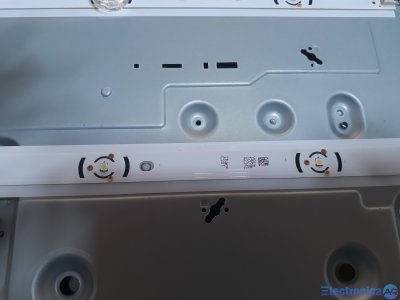

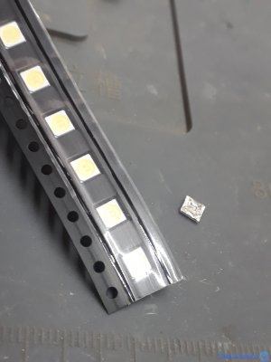

Ya una vez identificando cuantos leds son los malos, procedemos cambiarlos.
aplicamos estaño en pasta y utilizamos la pistola de calor por debajo de la regleta para no quemar el led.
[ATTACH type=full]4065[/ATTACH][ATTACH type=full]4066[/ATTACH]
Luego estañamos el nuevo led y lo colocamos.
[ATTACH type=full]4067[/ATTACH][ATTACH type=full]4068[/ATTACH]

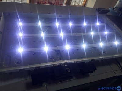

Ya cambiado procedemos a hacer las pruebas y esperar que los leds los reciba bien ya que no todos los leds que se instalen van hacer compatibles.
[ATTACH type=full]4069[/ATTACH]

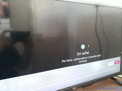

Ya con esto terminamos la reparacion y procedemos a ensamblar toda la televisor de la forma que la desarmarmos.

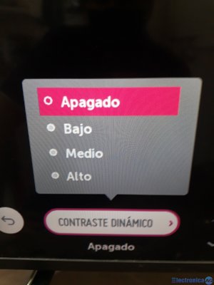

Un tip que doy es que ya una vez armada la tv y probada, se le haga una modificacion al sistema para que los leds no lleguen a fallar, algunas televisiones traen la configuracion de contraste dinamico y esa configuracion la debemos de desactivar. esto lo que hace es que varia la intensidad de los leds para ajustar el brillo y ya que los leds fueron remplazados y no son los originales, algunos leds que instales no les agrada esta configuracion y terminan quemándose. les dejo un ejemplo.[ATTACH type=full]4071[/ATTACH]
[ATTACH type=full]4072[/ATTACH]
