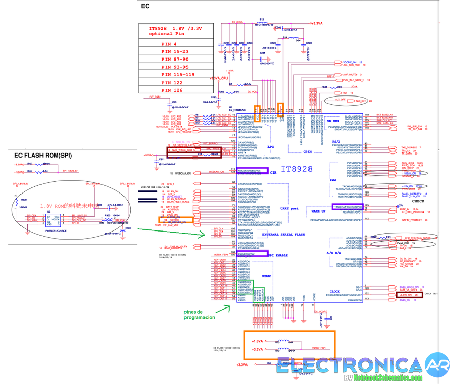

RC Servicio Técnico 788 Publicado 28 de Septiembre del 2021 Seguidores: 84 Temas: 10 Contenido: 277 Reputación: 788 Días ganados: 79 Ingreso: 29/07/20 Estado: Offline Visto: hace 4 horas Birthday: 23/06/1985 Share Publicado 28 de Septiembre del 2021 hola! no sabes si el ITE IT8928E -bxa es autoprogramable? el que lleva la g7 Enlace al comentario https://electronicaar.com/forums/topic/441-lista-de-kbc-programables-y-no-programables/#findComment-3379 Compartir en otros sitios web More sharing options...
pcp04 1.418 Publicado 28 de Septiembre del 2021 Seguidores: 72 Temas: 35 Contenido: 2.153 Reputación: 1.418 Días ganados: 330 Ingreso: 28/05/20 Estado: Offline Visto: hace 10 horas Share Publicado 28 de Septiembre del 2021 "Ryc servicio técnico dijo: hola! no sabes si el ITE IT8928E -bxa es autoprogramable? el que lleva la g7 Hola! Sabes que no encontré datasheet de ese ITE, en los pocos casos que encontré el IT8928E en esquemáticos (solo 2) usan una memoria SPI externa (EC SPI) por tanto si es auto-programable lo hace leyendo de esa memoria SPI externa. En estos esquemáticos se ve que el ITE tiene entradas de programación por el teclado, lo que indicaría que tiene memoria interna. En resumen programando esa memoria SPI EC el ITE debería funcionar. Ahora hablando del mother sf20pa2, creo que lo mismo para el sf20ba, lo extraño es lo lejos que esta la memoria SPI u18 del EC, la otra punta del mother!! Nota: pero abri el binario y dice ITE por lo tanto es la memoria EC. Saludos 3 Enlace al comentario https://electronicaar.com/forums/topic/441-lista-de-kbc-programables-y-no-programables/#findComment-3382 Compartir en otros sitios web More sharing options...
RC Servicio Técnico 788 Publicado 29 de Septiembre del 2021 Seguidores: 84 Temas: 10 Contenido: 277 Reputación: 788 Días ganados: 79 Ingreso: 29/07/20 Estado: Offline Visto: hace 4 horas Birthday: 23/06/1985 Share Publicado 29 de Septiembre del 2021 pcp04 dijo: Hola! Sabes que no encontré datasheet de ese ITE, en los pocos casos que encontré el IT8928E en esquemáticos (solo 2) usan una memoria SPI externa (EC SPI) por tanto si es auto-programable lo hace leyendo de esa memoria SPI externa. En estos esquemáticos se ve que el ITE tiene entradas de programación por el teclado, lo que indicaría que tiene memoria interna. En resumen programando esa memoria SPI EC el ITE debería funcionar. Ahora hablando del mother sf20pa2, creo que lo mismo para el sf20ba, lo extraño es lo lejos que esta la memoria SPI u18 del EC, la otra punta del mother!! Nota: pero abri el binario y dice ITE por lo tanto es la memoria EC. Saludos sos un groso man, gracias si tiene el ec spi. asi que calculo que con un ite en blanco el mismo se autoprograma con el chip ese. ahora tendre que comprar unito ja el mio se quemo por un corto, gracias por la info. Enlace al comentario https://electronicaar.com/forums/topic/441-lista-de-kbc-programables-y-no-programables/#findComment-3384 Compartir en otros sitios web More sharing options...
