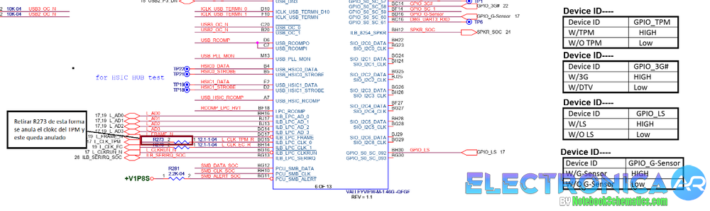

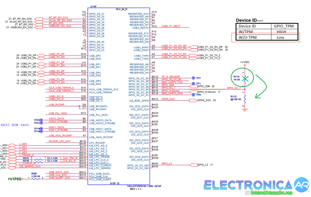

LEO037 1.616 Publicado 30 de Noviembre del 2022 Seguidores: 201 Temas: 43 Contenido: 632 Reputación: 1.616 Días ganados: 310 Ingreso: 26/04/20 Estado: Offline Visto: hace 6 horas Birthday: 26/03/1992 Share Publicado 30 de Noviembre del 2022 hay varias placas para mi me sirvio este cuando sacastes la r114 y prendistes o la movistes la r114 a la r112 y no te dio video. seguro hicistes el puente en la r114 y chau ( el tema puente lo comparti en un pdf hace banda no estaba eso je) 1 Enlace al comentario https://electronicaar.com/forums/topic/42-reparacion-por-hardware-para-netbook-del-gob-g5-y-g6-placas-ef10mi2-y-ef10mix-mediante-resistencias/page/3/#findComment-5455 Compartir en otros sitios web More sharing options...
totto210 125 Publicado 30 de Noviembre del 2022 Seguidores: 1 Temas: 27 Contenido: 164 Reputación: 125 Días ganados: 17 Ingreso: 01/05/21 Estado: Offline Visto: 9 de Enero del 2025 Share Publicado 30 de Noviembre del 2022 (editado) cuando sacastes la r114 y prendistes o la movistes la r114 a la r112 y no te dio video. seguro hicistes el puente en la r114 y chau ( el tema puente lo comparti en un pdf hace banda no estaba eso je) como cmo no entendi nada jaja. que recomendas vos, la r273 es la mas efectiva?? Editado 30 de Noviembre del 2022 por totto210 Enlace al comentario https://electronicaar.com/forums/topic/42-reparacion-por-hardware-para-netbook-del-gob-g5-y-g6-placas-ef10mi2-y-ef10mix-mediante-resistencias/page/3/#findComment-5462 Compartir en otros sitios web More sharing options...
LEO037 1.616 Publicado 30 de Noviembre del 2022 Seguidores: 201 Temas: 43 Contenido: 632 Reputación: 1.616 Días ganados: 310 Ingreso: 26/04/20 Estado: Offline Visto: hace 6 horas Birthday: 26/03/1992 Share Publicado 30 de Noviembre del 2022 como cmo no entendi nada jaja. que recomendas vos, la r273 es la mas efectivo jejjejeje como andas totto , sip osea tenes el metodo de sacar el TPM y la r114 luego esta el otro de sacar la R273 ( que anulas el fucking TPM sin tener que sacarlo) pero luego tenes que sacar la r114 y moverla a la r112 y sino ponerle un punto de estaño y chau como en es video y es odel estaño lo habia compartido en mi pdf hace banda de tiempo atras. y sino hacelo por bios . Enlace al comentario https://electronicaar.com/forums/topic/42-reparacion-por-hardware-para-netbook-del-gob-g5-y-g6-placas-ef10mi2-y-ef10mix-mediante-resistencias/page/3/#findComment-5463 Compartir en otros sitios web More sharing options...
totto210 125 Publicado 30 de Noviembre del 2022 Seguidores: 1 Temas: 27 Contenido: 164 Reputación: 125 Días ganados: 17 Ingreso: 01/05/21 Estado: Offline Visto: 9 de Enero del 2025 Share Publicado 30 de Noviembre del 2022 (editado) ayer acabo de reparar una net g6 cortando la linea de la pata numero 5 del tpm (para no sacarlo) y moviendo la resistencia R114 a la posicion de la resistencia R112, es mas rapido y efectivo no sirve levantar el pin5 solamente porque es VSB, tambien tenes que levantar pin 19 y 24 que son VDD SALU2! edito no sirve en esta netbook g5 levantar la r273 para anular el tpm. sayonara. lo unico que si me sirvio y quedo estable FLASH bios,. me imagino q hay en el foro los binarios de fontana no? para mi me valio la 1.04 algo asi. no tengo ni pvta idea q placa es le meti de una y quedo. Editado 1 de Diciembre del 2022 por totto210 1 Enlace al comentario https://electronicaar.com/forums/topic/42-reparacion-por-hardware-para-netbook-del-gob-g5-y-g6-placas-ef10mi2-y-ef10mix-mediante-resistencias/page/3/#findComment-5466 Compartir en otros sitios web More sharing options...
LEO037 1.616 Publicado 1 de Diciembre del 2022 Seguidores: 201 Temas: 43 Contenido: 632 Reputación: 1.616 Días ganados: 310 Ingreso: 26/04/20 Estado: Offline Visto: hace 6 horas Birthday: 26/03/1992 Share Publicado 1 de Diciembre del 2022 no sirve levantar el pin5 solamente porque es VSB, tambien tenes que levantar pin 19 y 24 que son VDD SALU2! edito no sirve en esta netbook g5 levantar la r273 para anular el tpm. sayonara. lo unico que si me sirvio y quedo estable FLASH bios,. me imagino q hay en el foro los binarios de fontana no? para mi me valio la 1.04 algo asi. no tengo ni pvta idea q placa es le meti de una y quedo. toto el tema mother varian algunos componentes por que en la net g5 y g6 hay diferentes REV 1-2-3-4 cuando giras la motherboard del lado opuesto cerca de la pila CR1220 esta la serigrafia. en estas nets del gob argentino vienen como EF10MIX y en las canaimas venezolana vienen como EF10MI2. 1 Enlace al comentario https://electronicaar.com/forums/topic/42-reparacion-por-hardware-para-netbook-del-gob-g5-y-g6-placas-ef10mi2-y-ef10mix-mediante-resistencias/page/3/#findComment-5472 Compartir en otros sitios web More sharing options...
totto210 125 Publicado 1 de Diciembre del 2022 Seguidores: 1 Temas: 27 Contenido: 164 Reputación: 125 Días ganados: 17 Ingreso: 01/05/21 Estado: Offline Visto: 9 de Enero del 2025 Share Publicado 1 de Diciembre del 2022 toto el tema mother varian algunos componentes por que en la net g5 y g6 hay diferentes REV 1-2-3-4 cuando giras la motherboard del lado opuesto cerca de la pila CR1220 esta la serigrafia. en estas nets del gob argentino vienen como EF10MIX y en las canaimas venezolana vienen como EF10MI2. te pregunto en estas cositas raras el rom bios se alimenta en reposo por la pilita o la bateria¡? no me guarda los cambios la basurita , la pila no la medi se me paso, y ya arme todo. la bateria esta dead, me paso con otros equipos nuevos q se alimentan habia sido por la maldita bateria y no la pila , la pila solo alimenta al bios pero del kbc, increible.. mothers baratoss cosas asi. Enlace al comentario https://electronicaar.com/forums/topic/42-reparacion-por-hardware-para-netbook-del-gob-g5-y-g6-placas-ef10mi2-y-ef10mix-mediante-resistencias/page/3/#findComment-5473 Compartir en otros sitios web More sharing options...
