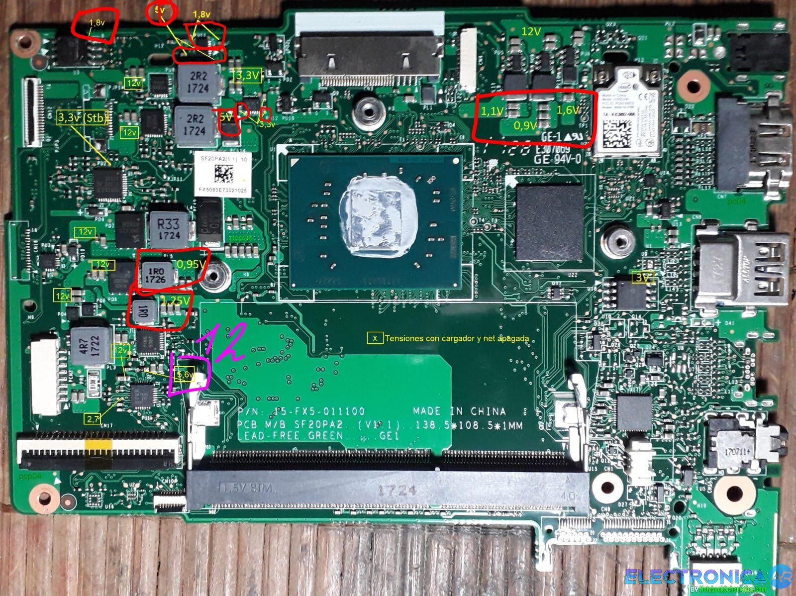

alexiz4k 20 Publicado 21 Febrero Seguidores: 1 Temas: 19 Contenido: 84 Reputación: 20 Días ganados: 2 Ingreso: 27/03/21 Estado: Offline Visto: Lunes a las 23:09 Share Publicado 21 Febrero Hola a todos ¿como estan? el dia de hoy vengo a hacer una consulta de un tema que subi hace como 3 años atras, repare ciertas pistas dañadas de la placa de ese entonces y se me ocurrio volver a medir todo a ver como estaba y porque no encendia, despues de todo no enciende porque entre los pines de la bios pin 8 (vcc) esta en corto con GND me marca 0.35 ohms (no es la bios porque la cambie nueva, sin la bios igual sigue presente el corto entre esos pines) realize las siguientes mediciones que me habia dado @pcp04 marque en la foto las partes de color rojo no da voltaje, la parte rosa o morada es una parte especial donde en vez de darme el voltaje correspondiente me da 12v, y en una parte superior donde hay tres voltajes de 3.3v solo en un lado me marco 3.3v los otros dos se marcaron rojo porque me dan 0v. si preguntan la causa de porque quedo en corto la netbook fue hace mucho tiempo cuando quise desbloquearla con la pinza del programador ch341a, inyecto como 5v en el pin8 del bios dañando algo de la placa. adjunto imagen limpia con los voltajes y imagen con las marcas rojas. Enlace al comentario https://electronicaar.com/forums/topic/3779-netbook-sf20pa2-v11-no-enciende-por-corto/ Compartir en otros sitios web More sharing options...

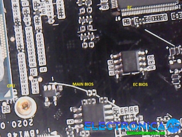

pcp04 1.412 Publicado 22 Febrero Seguidores: 68 Temas: 34 Contenido: 2.084 Reputación: 1.412 Días ganados: 326 Ingreso: 28/05/20 Estado: Offline Visto: hace 10 horas Share Publicado 22 Febrero Hola! No me preocuparía por ahora el tema de los 5,6v, esa tensión es una de las varias del IC de carga. Primero hay que encontrar el corto de los 1.8v, en esta foto te marque de donde viene la tensión de 1,8v para el Bios, podes retirar el Pu11 y ver si se va el corto, o inyectar tensión, por ejemplo 1v, y ver si algo calienta, tenes fuente de laboratorio? Saludos Enlace al comentario https://electronicaar.com/forums/topic/3779-netbook-sf20pa2-v11-no-enciende-por-corto/#findComment-8300 Compartir en otros sitios web More sharing options...

alexiz4k 20 Publicado 22 Febrero Seguidores: 1 Temas: 19 Contenido: 84 Reputación: 20 Días ganados: 2 Ingreso: 27/03/21 Estado: Offline Visto: Lunes a las 23:09 Autor Share Publicado 22 Febrero Hice las pruebas con la fuente y saque ese capacitor que me indicaste pero sigue presente el corto asi que lo volvi a colocar, luego se me ocurrio sacar la bios para trabajar mas comodo y volvi a inyectar voltaje inyecte 1.8v a 2.5 amperes aproximadamente, toque los componentes para comprobar si algo calentaba y no calentaba nada, lo unico que calentaba al inyectar el voltaje era el procesador, otra cosa que vi anteriormente era que el corto tambien esta presente en los capacitores cerca de la bobina 1r0 1726 de la imagen anterior donde debe haber 0.95v. Enlace al comentario https://electronicaar.com/forums/topic/3779-netbook-sf20pa2-v11-no-enciende-por-corto/#findComment-8304 Compartir en otros sitios web More sharing options...
pcp04 1.412 Publicado 24 Febrero Seguidores: 68 Temas: 34 Contenido: 2.084 Reputación: 1.412 Días ganados: 326 Ingreso: 28/05/20 Estado: Offline Visto: hace 10 horas Share Publicado 24 Febrero Hola, Pero que tensión llegaba al mother cuando inyectabas 1.8v 2.5a ? Por lo que veo los 1.8v (llamada +V1P8A) también es una tensión del procesador, pero este no debe calentar inyectando solo 1.8v. Ademas los 0,95v también es una tensión del procesador, en la placa que tengo yo mide 35ohms, si tenes un valor mucho mas bajo no quedan dudas que el procesador esta en corto, seguro se cago cuando lo intentaron desbloquear con la pinza y seguro que 3v Saludos Enlace al comentario https://electronicaar.com/forums/topic/3779-netbook-sf20pa2-v11-no-enciende-por-corto/#findComment-8305 Compartir en otros sitios web More sharing options...
alexiz4k 20 Publicado 24 Febrero Seguidores: 1 Temas: 19 Contenido: 84 Reputación: 20 Días ganados: 2 Ingreso: 27/03/21 Estado: Offline Visto: Lunes a las 23:09 Autor Share Publicado 24 Febrero Hola ahi coloque las puntas del multimetro a la salida de la fuente y inyecte la tension de 1.8v ese voltaje cae a 0.75V al inyectar, creo que es el procesador supongo que no se consiguen, por lo menos se sabe que tiene la computadora ahora. aunque ¿habria alguna alternativa para solucionarla? queria reparar la placa para ponerle la modificacion del disco duro no se si es igual o parecida a la sf20ba, o que procedimiento hay que hacerle para colocarle el conector de 12 pines. por si me equivocaba a la hora de modificar no iba a romper una placa sf20pa nueva por si me equivocaba en algo. Enlace al comentario https://electronicaar.com/forums/topic/3779-netbook-sf20pa2-v11-no-enciende-por-corto/#findComment-8306 Compartir en otros sitios web More sharing options...
pcp04 1.412 Publicado 24 Febrero Seguidores: 68 Temas: 34 Contenido: 2.084 Reputación: 1.412 Días ganados: 326 Ingreso: 28/05/20 Estado: Offline Visto: hace 10 horas Share Publicado 24 Febrero Hola Cuando el procesador esta en corto solo se puede solucionar reemplazándolo de una placa donante, para reemplazarlo tenes que tener una estación de reballing. Para agregar un disco SATA hay que sacarle un conector de un mother de G4 (ES10IS2) , G5 o G6 (EF10MI2) y lógicamente el flex con conector Sata. Saludos Enlace al comentario https://electronicaar.com/forums/topic/3779-netbook-sf20pa2-v11-no-enciende-por-corto/#findComment-8307 Compartir en otros sitios web More sharing options...
