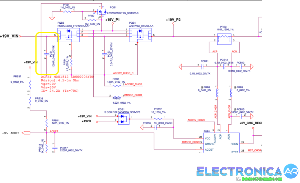

buana 41 Publicado 5 de Marzo del 2025 Seguidores: 0 Temas: 23 Contenido: 192 Reputación: 41 Días ganados: 12 Ingreso: 21/10/21 Estado: Offline Visto: 27 de Noviembre del 2025 Share Publicado 5 de Marzo del 2025 Hola amigos, Tengo una ACER E5-471 mb:DAZAAMB16E0, N o enciende, puenteo el mosfet de entrada y el equipo funciona perfectamente. Cambie el mosfet sigue igual, cambie el chip charger BQ24780S, sigue igual. Las tensiones sobre el chip están todas menos la que activa el mosfet. Aparentemente hay un sobre consumo sobre el shunt del chip, y corta. Pero no lo encuentro. Verifique con la cámara térmica cuando funciona con el puente, y esta todo bien. Cualquier ayuda será bienvenida. Enlace al comentario https://electronicaar.com/forums/topic/2883-acer-e5-471-mbdazaamb16e0-no-enciende/ Compartir en otros sitios web More sharing options...
pcp04 1.418 Publicado 6 de Marzo del 2025 Seguidores: 72 Temas: 35 Contenido: 2.151 Reputación: 1.418 Días ganados: 330 Ingreso: 28/05/20 Estado: Offline Visto: hace 11 horas Share Publicado 6 de Marzo del 2025 Hola, como va? No te venís con chiquitas, jaja, solamente una vez tuve que dejar el primer mosfet puenteado en una vieja Asus K5.. pero hace mucho tiempo .. Estas probando sin batería, no?, digo para no meter mas cosas en el medio. Cambiaste por el mismo tipo de mosfet? nunca tuve problemas con poner alguno similar pero por las dudas. ACDVR que es la tensión que activa el primer Mosfet debería ser mayor a 25v y este depende de las siguientes señales: ACDET (2,4v) -> ACOK (ademas VCC debe menor a 24v) -> ACDRV Entiendo que tenes ACDET y ACOK correctas (OK), en algún momento levanta ACDRV (son milisegundos)? : el datasheet dice (gracias a Gemini por la traducción) "El voltaje de control de la compuerta en ACFET y RBFET es VCMSRC + 6 V. Si ACFET/RBFET han estado encendidos durante 20 ms, y el voltaje entre la compuerta y la fuente aún es inferior a 5.7 V, ACFET y RBFET se apagan. Después de un retardo de 1.3 segundos, se reanuda el encendido de ACFET y RBFET. Si tal fallo se detecta siete veces en 90 segundos, ACFET/RBFET se bloquean y se requiere la desconexión del adaptador y el apagado del sistema para forzar ACDET < 0.6 V para restablecer el IC. Después del restablecimiento del IC desde el bloqueo, ACFET/RBFET pueden encenderse nuevamente. Después de 90 segundos, el contador de fallos se restablece a cero para evitar el bloqueo." (ACFET es el primer mosfet, RBFET el segundo) No estarán jodiendo los capacitores cerámicos asociados al mosfet? Saludos 1 Enlace al comentario https://electronicaar.com/forums/topic/2883-acer-e5-471-mbdazaamb16e0-no-enciende/#findComment-7217 Compartir en otros sitios web More sharing options...
buana 41 Publicado 6 de Marzo del 2025 Seguidores: 0 Temas: 23 Contenido: 192 Reputación: 41 Días ganados: 12 Ingreso: 21/10/21 Estado: Offline Visto: 27 de Noviembre del 2025 Autor Share Publicado 6 de Marzo del 2025 Hola PCP04, ACDET +2.7V, EN ACOK +.06v, en el divisor PR1 tengo los 6V, no comprendo. Puede ser el ITE que este a masa la entrada ACIN ? Enlace al comentario https://electronicaar.com/forums/topic/2883-acer-e5-471-mbdazaamb16e0-no-enciende/#findComment-7222 Compartir en otros sitios web More sharing options...
buana 41 Publicado 6 de Marzo del 2025 Seguidores: 0 Temas: 23 Contenido: 192 Reputación: 41 Días ganados: 12 Ingreso: 21/10/21 Estado: Offline Visto: 27 de Noviembre del 2025 Autor Share Publicado 6 de Marzo del 2025 ... Otro dato, si retiro la resistencia shunt aparece la tensión después del mosfet de entrada y la compuerta con 24v. Enlace al comentario https://electronicaar.com/forums/topic/2883-acer-e5-471-mbdazaamb16e0-no-enciende/#findComment-7223 Compartir en otros sitios web More sharing options...
pcp04 1.418 Publicado 7 de Marzo del 2025 Seguidores: 72 Temas: 35 Contenido: 2.151 Reputación: 1.418 Días ganados: 330 Ingreso: 28/05/20 Estado: Offline Visto: hace 11 horas Share Publicado 7 de Marzo del 2025 hace 15 horas, buana dijo: Hola PCP04, ACDET +2.7V, EN ACOK +.06v, en el divisor PR1 tengo los 6V, no comprendo. Puede ser el ITE que este a masa la entrada ACIN ? Según el datasheet ACOK debería estar en alto (3v), raro que el ITE tenga ese pin en corto, tendrían que haber volado el BQ24780s para que le pase sobre tensión al ITE. Como tenes ACDET 2.7v entonces es como que el BQ no tendría la tensión correcta en el pin28 VCC, esta bien la resistencia PR5 (20ohms?) 1 Enlace al comentario https://electronicaar.com/forums/topic/2883-acer-e5-471-mbdazaamb16e0-no-enciende/#findComment-7225 Compartir en otros sitios web More sharing options...
pcp04 1.418 Publicado 7 de Marzo del 2025 Seguidores: 72 Temas: 35 Contenido: 2.151 Reputación: 1.418 Días ganados: 330 Ingreso: 28/05/20 Estado: Offline Visto: hace 11 horas Share Publicado 7 de Marzo del 2025 hace 15 horas, buana dijo: ... Otro dato, si retiro la resistencia shunt aparece la tensión después del mosfet de entrada y la compuerta con 24v. mmhh nunca hice esa prueba, no se como se comportaría el BQ, parece como decís el BQ entiende que hay sobre consumo , que tensión hay en PR213 (shunt)? podes revisar los capas smd asociados a esa resistencia , si esta todo ok, volver a poner PR213 y sacar los mosfet PQ1 y Pq20 a ver que sucede. 1 Enlace al comentario https://electronicaar.com/forums/topic/2883-acer-e5-471-mbdazaamb16e0-no-enciende/#findComment-7226 Compartir en otros sitios web More sharing options...
buana 41 Publicado 7 de Marzo del 2025 Seguidores: 0 Temas: 23 Contenido: 192 Reputación: 41 Días ganados: 12 Ingreso: 21/10/21 Estado: Offline Visto: 27 de Noviembre del 2025 Autor Share Publicado 7 de Marzo del 2025 hace 8 horas, pcp04 dijo: Según el datasheet ACOK debería estar en alto (3v), raro que el ITE tenga ese pin en corto, tendrían que haber volado el BQ24780s para que le pase sobre tensión al ITE. Como tenes ACDET 2.7v entonces es como que el BQ no tendría la tensión correcta en el pin28 VCC, esta bien la resistencia PR5 (20ohms?) ... no tengo PR5 va directamente a la entrada del BQ pata 28, con un capacitor a masa, la tensión es +19. Enlace al comentario https://electronicaar.com/forums/topic/2883-acer-e5-471-mbdazaamb16e0-no-enciende/#findComment-7229 Compartir en otros sitios web More sharing options...
buana 41 Publicado 7 de Marzo del 2025 Seguidores: 0 Temas: 23 Contenido: 192 Reputación: 41 Días ganados: 12 Ingreso: 21/10/21 Estado: Offline Visto: 27 de Noviembre del 2025 Autor Share Publicado 7 de Marzo del 2025 hace 7 horas, pcp04 dijo: mmhh nunca hice esa prueba, no se como se comportaría el BQ, parece como decís el BQ entiende que hay sobre consumo , que tensión hay en PR213 (shunt)? podes revisar los capas smd asociados a esa resistencia , si esta todo ok, volver a poner PR213 y sacar los mosfet PQ1 y Pq20 a ver que sucede. ... EN el shunt no hay tensión oscila entre +0,30v y +0,40v, te referís a PQ21 y PQ20 ?. ya los saque y sigue igual.... no entiendo que pasa..... Enlace al comentario https://electronicaar.com/forums/topic/2883-acer-e5-471-mbdazaamb16e0-no-enciende/#findComment-7230 Compartir en otros sitios web More sharing options...
pcp04 1.418 Publicado 7 de Marzo del 2025 Seguidores: 72 Temas: 35 Contenido: 2.151 Reputación: 1.418 Días ganados: 330 Ingreso: 28/05/20 Estado: Offline Visto: hace 11 horas Share Publicado 7 de Marzo del 2025 Si perdon, esos mosfet, el de conmutación entre batería y cargador, y de la switching para cargar la bateria a ver si por ahi iba la perdida, pero me decis que sigue igual .... complicado el tema... Mira acá tienen un problema similar, empezó peor y fue mejorando hasta el punto similar al tuyo: finalmente era un capacitor de 1000p asociado al mosfet: PCB1 https://www.badcaps.net/forum/troubleshooting-hardware-devices-and-electronics-theory/troubleshooting-laptops-tablets-and-mobile-devices/104505-acer-no-power-after-first-mosfet-no-short-looking-for-guidance Por eso te digo el tema de los capacitores. Saludos 1 Enlace al comentario https://electronicaar.com/forums/topic/2883-acer-e5-471-mbdazaamb16e0-no-enciende/#findComment-7232 Compartir en otros sitios web More sharing options...
