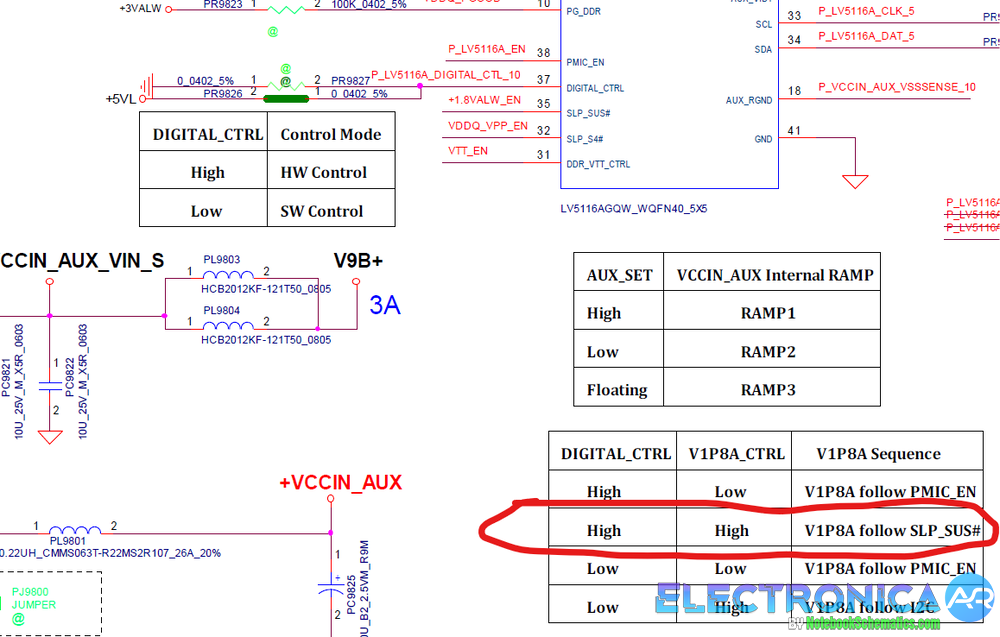

marian.pigna 0 Publicado 22 de Noviembre del 2024 Seguidores: 0 Temas: 0 Contenido: 13 Reputación: 0 Días ganados: 0 Ingreso: 13/11/24 Estado: Offline Visto: 2 de Diciembre del 2024 Share Publicado 22 de Noviembre del 2024 hola, bueno al final no es un problema de bios, pude grabar todo bien y sigo sin tener los +1.8ALW, el EC se niega a dar los enables para el chip LV5116, alguna sugerencia? Siendo un chip tan chico puede tener algun pin desoldado? sería muy raro ya que lo pude programar y hacen falta varios pines para que eso suceda, sería realmente tremenda coincidencia que los pines de enable (que son varios) justo no estén conectados. Por otro lado, también descarté que el chip en sí esté quemado ya que como digo lo puedo programar sin problemas. Además también probé borrando su flash y solito toma bien su bios de las flash principales. Llegué a un callejon sin salida, estoy a punto de cortar las pistas que unen los pines del EC con los enables del LV5116 y mandarlos a 3,3 para ver si asi arranca. Gracias, saludos!! Enlace al comentario https://electronicaar.com/forums/topic/2394-lenovo-ideapad-5-15itl05-gs55j-nm-d211-no-funciona-tiene-3valw-y-5valw/#findComment-6957 Compartir en otros sitios web More sharing options...
marian.pigna 0 Publicado 22 de Noviembre del 2024 Seguidores: 0 Temas: 0 Contenido: 13 Reputación: 0 Días ganados: 0 Ingreso: 13/11/24 Estado: Offline Visto: 2 de Diciembre del 2024 Share Publicado 22 de Noviembre del 2024 En 13/11/2024 a las 12:59, pcp04 dijo: Hola, Primero deberías verificar si existe algún corto en esas fuentes (+3VALW y +5VALW) y que tengas LDO3 (+3VL), ya que esta tensión alimenta el EC (ITE) que se encarga del encendido: Luego reprogramar o borrar el ITE: En la notebook de este tema se solucionó borrando el binario del ITE IT8227, es decir con un reprogramador de EC (ITE) te conectas por el teclado y borrar su binario o le cagar un archivo con todos FF Y tercero reprogramar el Bios+ME, lógico si estos ICs tiene tensión de alimentación, pero no seria este caso ya que estos ICs se alimentan a partir de +3VALW y no tenes esa tensión. Saludos hola, bueno al final no es un problema de bios, pude grabar todo bien y sigo sin tener los +1.8ALW, el EC se niega a dar los enables para el chip LV5116, alguna sugerencia? Siendo el EC un chip tan chico puede tener algun pin desoldado? sería muy raro ya que lo pude programar y hacen falta varios pines para que eso suceda, sería realmente tremenda coincidencia que los pines de enable (que son varios) justo no estén conectados. Por otro lado, también descarté que el chip en sí esté quemado ya que como digo lo puedo programar sin problemas. Además también probé borrando su flash y solito toma bien su bios de las flash principales. Llegué a un callejon sin salida, estoy a punto de cortar las pistas que unen los pines del EC con los enables del LV5116 y mandarlos a 3,3 para ver si asi me da los +1.8ALW. Gracias, saludos!! Enlace al comentario https://electronicaar.com/forums/topic/2394-lenovo-ideapad-5-15itl05-gs55j-nm-d211-no-funciona-tiene-3valw-y-5valw/#findComment-6958 Compartir en otros sitios web More sharing options...
pcp04 1.418 Publicado 22 de Noviembre del 2024 Seguidores: 72 Temas: 35 Contenido: 2.148 Reputación: 1.418 Días ganados: 330 Ingreso: 28/05/20 Estado: Offline Visto: hace 18 horas Share Publicado 22 de Noviembre del 2024 Hola, Pines del EC desoldados solo te puede pasar si se sulfato por liquido de lo contrario no, después me fijo que señal hay antes del enable 1.8valw, pero mientras podes probar de forzar la señal. Saludos Enlace al comentario https://electronicaar.com/forums/topic/2394-lenovo-ideapad-5-15itl05-gs55j-nm-d211-no-funciona-tiene-3valw-y-5valw/#findComment-6959 Compartir en otros sitios web More sharing options...
marian.pigna 0 Publicado 22 de Noviembre del 2024 Seguidores: 0 Temas: 0 Contenido: 13 Reputación: 0 Días ganados: 0 Ingreso: 13/11/24 Estado: Offline Visto: 2 de Diciembre del 2024 Share Publicado 22 de Noviembre del 2024 hace 58 minutos, pcp04 dijo: Hola, Pines del EC desoldados solo te puede pasar si se sulfato por liquido de lo contrario no, después me fijo que señal hay antes del enable 1.8valw, pero mientras podes probar de forzar la señal. Saludos no parece tener daño por liquído de ningún tipo. dale, voy a forzar la señal para ver al menos si el lv5116 entrega los 1,8v, porfa si me ayudas con las señales previas te agradezco mucho!! cuando tenga el resultado actualizo, saludos!! pd: el lv5116 tiene varias posibilidades de configuración para los enables y hasta una comunicacion i2c con el EC, creo que según chequeé está configurado para habilitarse por el pin 35:slp_sus#, señal +1.8alw_en. Si no fuere así estaría muy fuera de poder encontrar la falla, también si podes verificar eso sería más seguro todo. En el adjunto marqué lo que encontré, esas dos señales en alto se supone que es habilitación por ese pin. Enlace al comentario https://electronicaar.com/forums/topic/2394-lenovo-ideapad-5-15itl05-gs55j-nm-d211-no-funciona-tiene-3valw-y-5valw/#findComment-6960 Compartir en otros sitios web More sharing options...
