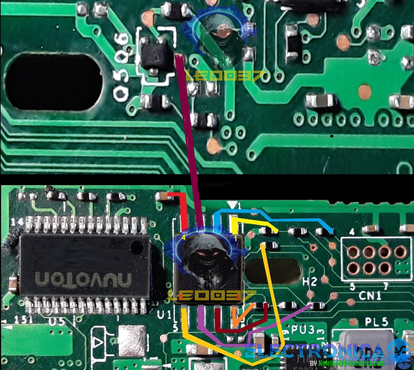

LEO037 1.620 Publicado 12 de Junio del 2022 Seguidores: 202 Temas: 43 Contenido: 650 Reputación: 1.620 Días ganados: 314 Ingreso: 26/04/20 Estado: Offline Visto: Lunes a las 02:11 Birthday: 26/03/1992 Share Publicado 12 de Junio del 2022 Hola a todos les dejo este MINI-trabajo mío sobre donde van las conexiones cuando les vuelan las pistas de una NETBOOK G7/G9 SF20BA V2.0 en la parte donde va el CHIP BIOS (memoria spi flash). (IMAGEN DE ARRIBA ES DEL LADO OPUESTO DE LA PLACA DE DONDE ESTA EL CHIP BIOS). NOS VEMOS EN MI SIGUIENTE APORTE... 2 Enlace al comentario https://electronicaar.com/forums/topic/1651-sf20ba-v20-test-point-bios037/ Compartir en otros sitios web More sharing options...
atheo 53 Publicado 20 de Agosto del 2024 Seguidores: 3 Temas: 5 Contenido: 69 Reputación: 53 Días ganados: 6 Ingreso: 04/06/20 Estado: Offline Visto: 11 Junio Birthday: 16/06/1975 Share Publicado 20 de Agosto del 2024 En 12/6/2022 a las 1:21, LEO037 dijo: Hola a todos les dejo este MINI-trabajo mío sobre donde van las conexiones cuando les vuelan las pistas de una NETBOOK G7/G9 SF20BA V2.0 en la parte donde va el CHIP BIOS (memoria spi flash). (IMAGEN DE ARRIBA ES DEL LADO OPUESTO DE LA PLACA DE DONDE ESTA EL CHIP BIOS). [ATTACH type=full]3740[/ATTACH] NOS VEMOS EN MI SIGUIENTE APORTE... Hola Leo gracias por el aporte Podrias subir la imagen nuevamente porque parece que no funciona (no se ve) Desde ya muchas gracias Enlace al comentario https://electronicaar.com/forums/topic/1651-sf20ba-v20-test-point-bios037/#findComment-6785 Compartir en otros sitios web More sharing options...
