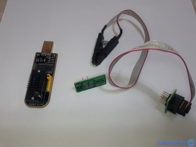

Primeramente necesitamos una herramienta de programacion y extraccion de datos. En mi caso uso una que es muy conocida y practica de utilizar, la CH341A en formato de usb.
20220714 094608
Les dejo la link donde lo compre ya que viene todo en un kit y facilita mucho el proceso con los adaptadores.

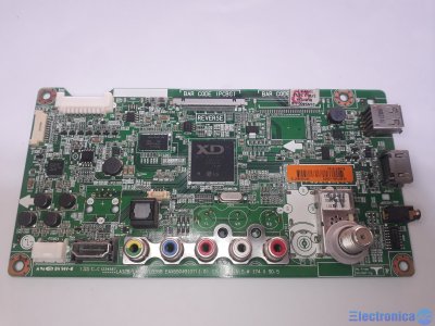

Primero desmontamos la board a la que le haremos el dump y ubicaremos el chip bios.

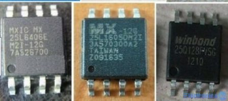

El chip que hay que ubicar es un integrado de 8 pin en la mayoria de los casos, les dejo unos ejemplos con diferentes fabricantes de estos chips
Captura de pantalla 2022 07 16 144824 Captura de pantalla 2022 07 16 145122 Imagen 2022 07 16 145352132
En mi caso esta ubicado en es parte, por lo general esta serca de alguna memoria.
20220716 092025 marca

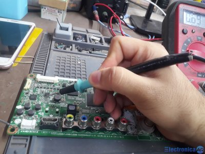

Luego comprobamos sus valores en escala de Diodos para revisar que no este en corto
20220716 092154

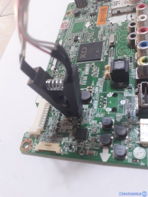

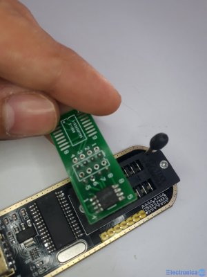

Ahora lo que procede es hacer la lectura de datos, para esto hay que utilizar el programador, en mi caso utilice el adaptador de pinza para leer el chip, ojo ; no en todos los casos este adpatador va a funcionar, en esos casos hay que bajar el circuito y pasarlo a otro adaptador del mismo programador para hacer la lectura, les dejo un ejemplo.
20220716 092830 20220714 094655

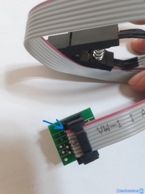

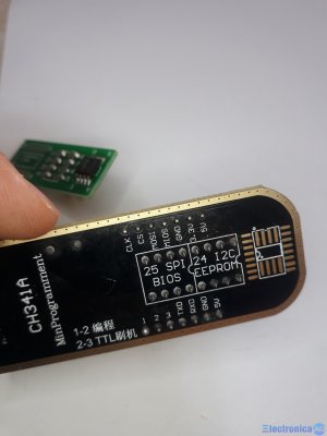

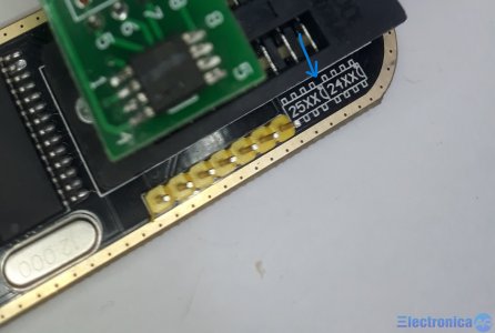

Ahora, todos los chip traen un punto de referencia que seria el positvo del integrado, es punto de referencia es el que utlizarmos para guiarnos tanto al momento de colocar las pinzas como al soldar en la placa del adaptador, y este siempre sera el pin numero 1, de igual forma en el programador tenemos que guiar este pin, en mi caso por la parte de abajo del programador vienen las referencias de guia.
20220714 094641 20220716 145252
Aqui otra referencia en el programador
20220714 094655 marca
Ya una vez entendido esto procedemos a colocar el adpatdor de forma correcta al programador y continuamos en la pc.

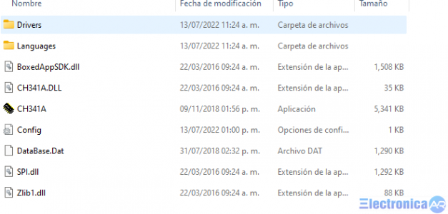

Les dejo el link de descarga para el software que utiliza este programador
CH341A Software
Captura de pantalla 2022 07 14 094150

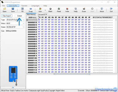

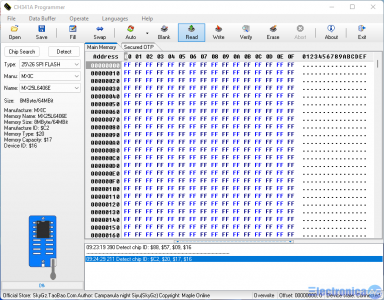

Una vez abierto el programa, conectamos el programador y se nos habilitara el boton de detec para hacer la lectura del chip
Captura de pantalla 2022 07 14 094347

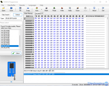

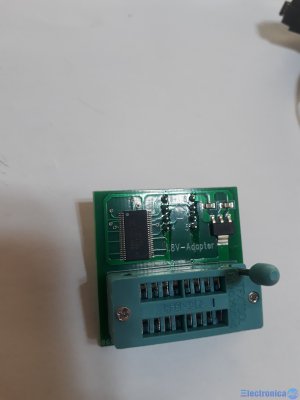

Al pulsar el boton debe de salir una ventana donde te arroje diferentes modelos del chip que esta leyendo, si no sale esta venta puede ser por que las pinzas o el chip no esta bien soldado a la base, hay que revisar bien el estado del chip. si todo esta en orden y te sigue marcando algun error proablemente el chip este quemado y ahi ya no hay mas que hacerle. Un comentario que puedo hacer es que algunos chip funcionan con un voltaje de 1.8V y para eso se utiliza un adaptador especial en el mismo programador que te ayuda a leer estos chips, les dejo foto de referencia del adaptador. 20220716 152602
Seleccionamos el modelo correcto del chip que leemos, en mi caso es ese.
Captura de pantalla 2022 07 16 092535
Luego vamos al boton que dice read para hacer la lectura y esperamos a que finalice, suele tardar de 3 a 5 min
Captura de pantalla 2022 07 16 092731

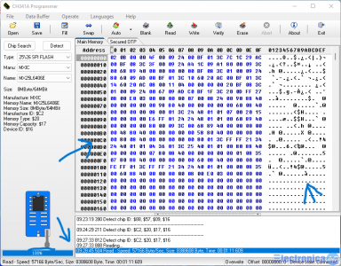

Ya leido debe de salir asi.
Captura de pantalla 2022 07 16 092952

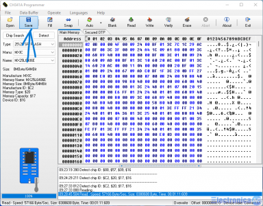

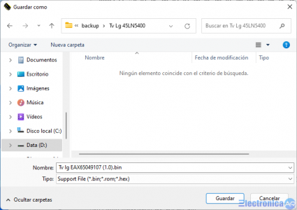

Ahora le damos Save y ponemos el nombre de referencia para esa bios, en mi caso puse el modelo de la board.
Captura de pantalla 2022 07 16 093013 Captura de pantalla 2022 07 16 093243
y listo! Con esto tenemos un dump correcto a una bios, esta guia sirve igual para computadoras. en un futuro estaré subiendo el como reprogramar un chip de estos, lo cual es un proceso muy parecido solo que en el software hay que hacer otros pasos extras.
