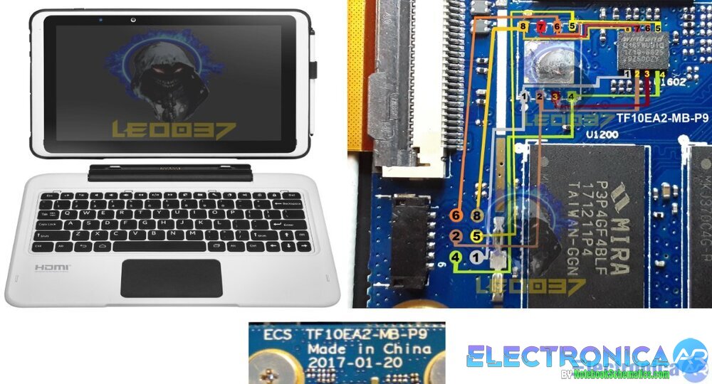

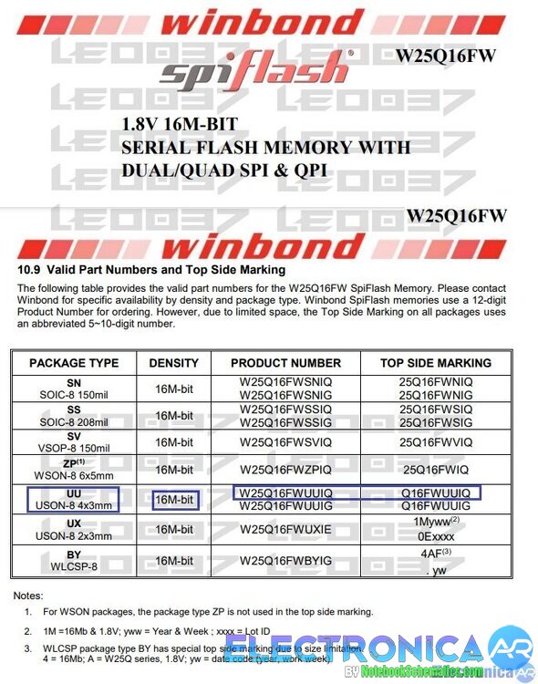

LEO037 1.620 Publicado 25 de Julio del 2024 Seguidores: 202 Temas: 43 Contenido: 650 Reputación: 1.620 Días ganados: 314 Ingreso: 26/04/20 Estado: Offline Visto: hace 18 minutos Birthday: 26/03/1992 Share Publicado 25 de Julio del 2024 (editado) Hola A todos en esta ocasión les traigo por segunda vez el test point de esta TABLET 2 IN 1 digo por segunda vez por que hace mucho había subido al foro un PDF con todos los métodos de reparacion de todas las nets y bueno esta vez se lo traigo aparte por que se están viendo mas seguido estas TABLETS= TF10EA2-MB-P9 en sus dos versiones marcas Sarmiento y EXO._( ESTOS MOTHERS SON DE ELITEGROUP "ECS"). **** les dejo estas imagenes abajo por si optan en leer su contenido haciendo jumpwires para leer la bios o si levantan pistas por ser principiantes ect etc. DATO= estas tablets 2 in 1 LLEVAN UN CHIP BIOS WQ16FWUUIQ (EL BINARIO PESA 2MB). es recomendable leer estos chips en mother. INFO CHIP BIOS WQ16FWUUIQ ( SU PESO ES DE 2MB ) OSEA QUE SI HACEN BACKUP Y NO PESA 2MEGAS NO ESTA BIEN HECHO. ***TIP A TENER EN CUENTA ESTAS TABLETS HAY 3 MODELOS QUE POR FUERA SE VEN SIMILARES A LA DE LA FOTO DE ARRIBA PERO SE DIFERENCIA EN LA FORMA DONDE ESTA COLOCADA LA WEB CAM EN LA PANTALLA UNA ESTA A LA IZKIERDA LA OTRA EN EL MEDIO Y LA OTRA EN LA DERECHA Y TAMBIEN SE DAN CUENTA PRO EL TECLADO ESTE ESTA SEPARADO ENTRE ESPACIOS EN BLANCO POR CADA TECLA EN EL OTRO MODELOS NOP. bueno me despido y nos vemos en mi siguiente aporte para el foro. Editado 25 de Julio del 2024 por LEO037 Enlace al comentario https://electronicaar.com/forums/topic/2524-tablet-tf10ea2-mb-p9-test-point-de-lectura-del-chip-bios/ Compartir en otros sitios web More sharing options...

LEO037 1.620 Publicado 22 de Julio del 2025 Seguidores: 202 Temas: 43 Contenido: 650 Reputación: 1.620 Días ganados: 314 Ingreso: 26/04/20 Estado: Offline Visto: hace 18 minutos Birthday: 26/03/1992 Autor Share Publicado 22 de Julio del 2025 En 11/7/2025 a las 0:16, Tuta36 dijo: Buenas, ya funcionan los bin para desbloquear? hola. mira hay 8 bins diferentes por el momento para esa motherboard TF10EA2 y hay que soldarle como ves en la imagen que describi soldarle cda cablesito correspondiente hacia el CH341 y usar el soft neoprograme ry el reductor de voltaje 1.8v. si te interesan los archivos ecribime de nuevo Enlace al comentario https://electronicaar.com/forums/topic/2524-tablet-tf10ea2-mb-p9-test-point-de-lectura-del-chip-bios/#findComment-7784 Compartir en otros sitios web More sharing options...
